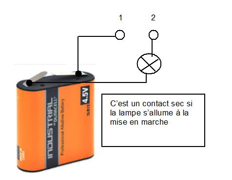

Mais aucun courant ne sort des bornes OUT1 !
Donc le relais ne colle pas.
Quel réglage peut poser problème

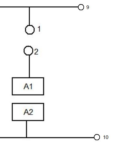

on vois pas bien mais on dirait que c'est un contact sec qu'il y as entre 1 et 2, sonner pour verifier.
Si c'est le cas , ci dessous le branchement

Quand tu dis “sonner”, ça veut dire quoi exactement ?
Je comprends ça comme :
phase sur 1
2 sur A1
neutre sur A2
… mais je préfère vérifier avant de rebrancher n’importe comment. Sur les régulateurs Omron, l’erreur de câblage peut vite faire chauffer la sortie.

oui c'est ça,
sonnette à pile

Super et un grand merci. Je viens tester. Ça marche. Yes !
