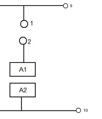

Je suis en train de remplacer mon vieux régulateur sur lon four de trempe par un omron E5CN
J'ai branché comme il faut
- entrée 220 V en 9 et 10
- entrée thermocouple K en 4 et 5
- sortie OUT1 220V en 1 et 2
- la sortie 1 et 2 vont en A1 et A2 du relais
- 220 v aux bornes 11 et 21 du relais
- la résistance du four est en 14 et 24 sur le relais
J'ai tout branché et mis le régulateur sur Thermocouple type K, et contrôle ON-OFF
Le régulateur affiche bien la température
Je mets la consigne à 100°C
Le voyant OUT1 s'allume
Mais aucun courant ne sort des bornes OUT1 !
Donc le relais ne colle pas.
Quel réglage peut poser problème
Merci de votre aide et de vos conseils.

on vois pas bien mais on dirait que c'est un contact sec qu'il y as entre 1 et 2, sonner pour verifier.
Si c'est le cas , ci dessous le branchement

Merci pour cette réponse rapide.
Au risque de passer pour une buse…
Quand tu dis “sonner”, ça veut dire quoi exactement ?
Je comprends ça comme :
phase sur 1
2 sur A1
neutre sur A2
… mais je préfère vérifier avant de rebrancher n’importe comment. Sur les régulateurs Omron, l’erreur de câblage peut vite faire chauffer la sortie.

oui c'est ça,
sonnette à pile
Re: Problème sortie régulateur omron E5CN
Posté : 03 mars 2018, 22:04
par jlchaps
Super et un grand merci. Je viens tester. Ça marche. Yes !
