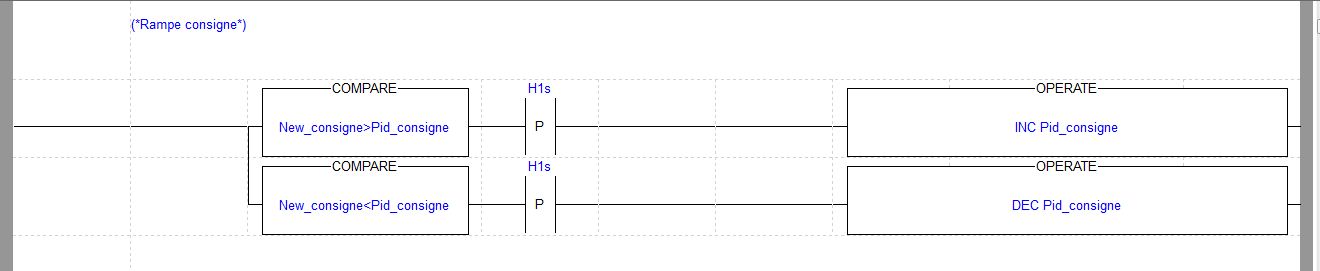

disons que consigne croissante, ça s'appelle une rampe.
un exemple en LADDER:
cliquer dessus pour agrandir
