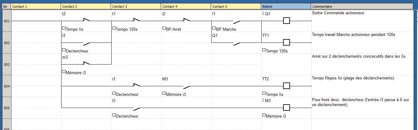

je possède un logo Siemens 220 v 4 relais avec tempo arret marche regle pour un un certain temps
je voudrais que cette tempo s.arrete après deux declenchements rapproché pouvez vous m.aider

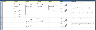

Je récapitule le fonctionnement d’après ce que j’ai compris.
L’appui sur un bouton poussoir Marche active une tempo d’une durée déterminée , la tempo en cours active une sortie qui commande un actionneur , cet actionneur peut déclencher Ex sur le pressostat , si on détecte 2 déclenchements successifs espacés de moins de Ex 5s alors il faut désactiver la Tempo (qui va faire tomber la sortie) et qui sera activé par un nouvel appui sur bouton poussoir Marche,
Si ça correspond à ce descriptif , ci dessous un exemple sur Zelio
