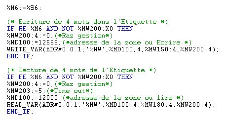

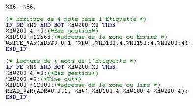

C’est une station en lecture/écriture RS485 sous protocole Unitelway ,
la connecter à une carte TSXSCP114 Et utiliser la fonction READ_VAR pour lire une étiquette,

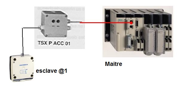

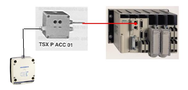

est il possible d'utiliser la prise TER configuré en liaison unitelway.

il faut avoir la doc du XGS pour connaitre les adresses à lire. (à savoir que ce produit n'est plus commercialisé depuis 2016)

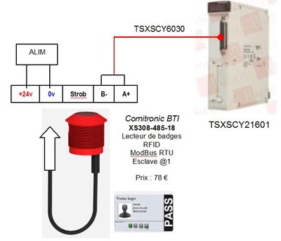

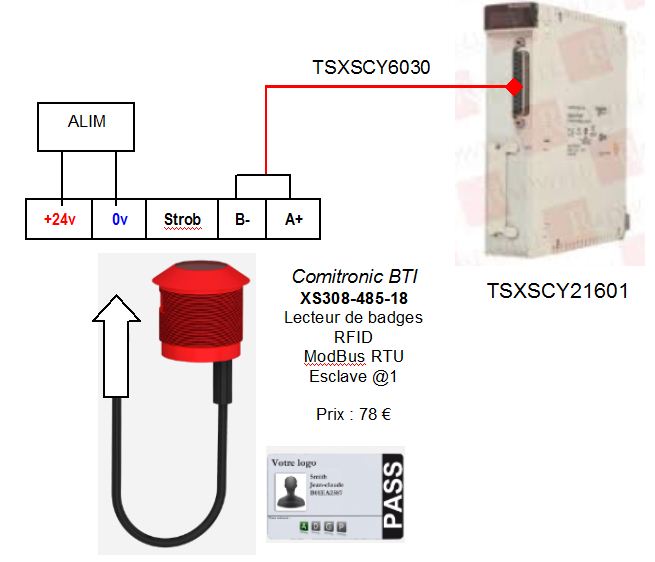

pour les badges La solution XGSZ Schneider est trop chère mieux vaut prendre le lecteur Comitronic BTI

je possédé déjà le lecteur XGS-D6204326 et le boitier TSX P ACC 01 donc il n'y a pas de problème pour le prix. Par contre je ne connais pas le système donc j'aimerais bien un exemple de programme pour la lecture et l’écriture de quelques octets. c'est uniquement pour de la formation donc il n'y a pas d’impératif dans le programme.
