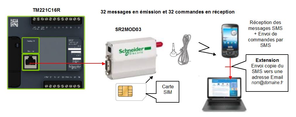

Diffusion d’un module standard à intégrer dans un Micro-automate M221 nouveau ou déjà existant.
Pour l’envoi de messages de défauts ou d’information par SMS vers un mobile.
+ la réception de SMS de commande vers l’automate pour des actions à distance (Lecture des données, Arrêt, marche , ect.....) A paramétrer et personnaliser en fonction du contexte, le demander si le besoin s’en fait cruellement sentir.

Bonjour, merci, ça peut servir.
Du moins ça donne des idées, par conte 400 roro le module et je n'ai pas trouvé le câble aurais tu une autre référence ou un lien.
- Messages : 7807
Re: Réception de commandes SMS sur M221
la REF du cable à changé mais le cable est livré avec le Modem,
oublié de préciser que le SR fait aussi l'envoi de 32 messages SMS de défauts et la réception de 32 SMS de commandes
