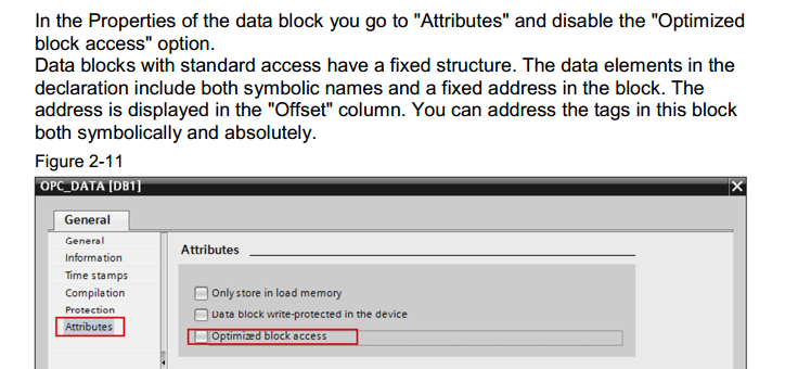

Je me posais la question, est-ce possible que l'automate ne soit juste pas compatible ?
C'est un ET200 SP CPU 1510SP-1PN
J'ai beau modifié mes paramètres comme sous S7, je n'arrive pas à accéder aux variables présentes dans mes DB.
J'ai certains DB qui sont en accès optimisé, et je me doute que ça ne peux communiquer mais même un DB que j'ai crée récemment (Non optimisé) est inaccessible ..

Les série S7-1500, sont plus sécurisés par rapport aux anciennes générations.
Regarde s'il n'y a rien à paramétrer au niveau de la sécurité de l'automate : mot de passe etc...

Ce qui est sur c'est que les DB à accès optimisé ça fonctionne pas.

Oui ça j'avais déjà vu, décidément je les trouves vraiment inutile ces DB :x

Sur ce topic du forum on peut lire qu'il faut autoriser la communication PUT/GET
viewtopic.php?t=748

J’étais passer à coté de ça :x
Va falloir que j'essaie :D
