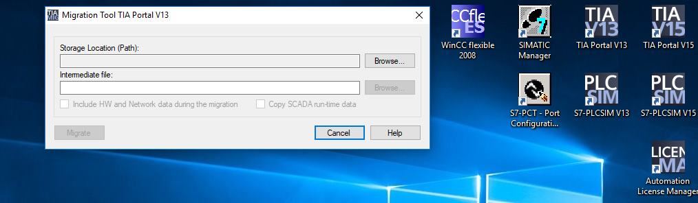

j'ai un souci à propos de la migration de mon projet (step7 vers tia v13).
voila le message d'erreur :: Soit la migration n'est pas installée sous le portail TIA, soit les progiciels WinCC flexible SP2/SP3/SP5 ne sont pas installés. Vérifiez les installations et relancez la migration.
toute en sachant que j'ai tout installe
en attente de vos réponses et solution . je vous remercie d'avance

Tu es sûr d'avoir le module de migration TIA d'installer ? Je me suis déjà fais avoir à cause de celui la ;/

voila tout ce que j'ai sur le pc
