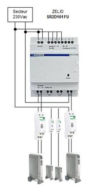

Avec les nouveaux compteurs « Linky » EDF peut vous obliger à changer de contrat si vous avez tendance à dépasser la puissance souscrite, Pour un contrat plus cher évidement.
Pour le chauffage électrique, le délesteur à priorité tournante 4 voies permet d’en commander un seul à la fois cycliquement sur une durée réglable. On obtient le même confort sans être obligé de changer de contrat EDF.
cliquer dessus
Délesteur à priorité tournante 4 voies sur ZELIO

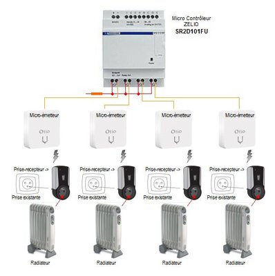

Re: Délesteur à priorité tournante 4 voies sur ZELIO
Sans fil
cliquer dessus
cliquer dessus

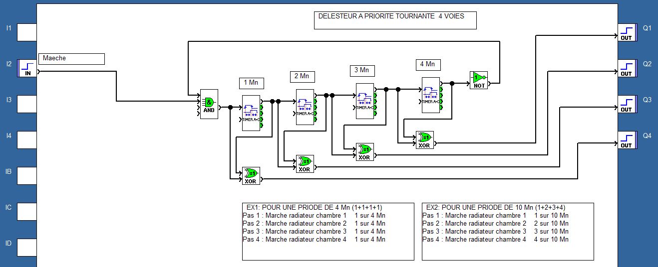

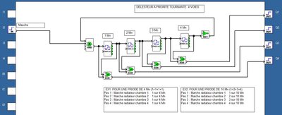

- Messages : 7807
Programme
cliquer dessus PS:
pour des fréquences rapides il faut mettre un Zelio à sorties statiques et des contacteurs statiques.
cliquer dessus PS:
Quand il est tiré, mieux vaut passer par le fil pilote que d'attaquer directement l'alim.
Tu évites les contacteurs d'une part et l'envoi en l'air de certaines cartes de radiateurs qui voient d'un très mauvais œil le fait que tu leur coupent la chique toutes les X secondes
