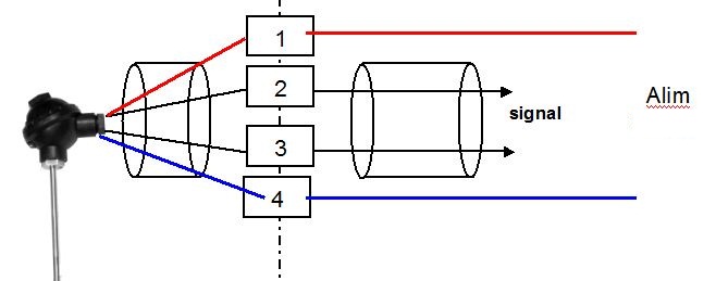

Oui je sais bien que la cinquième est réservé pour la sonde PT100, sauf que lorsque je connecte la sonde j'obtient des valeurs hors plages.
donc au niveau câblage est ce que nécessaire de mettre le 24v au borne de sonde ???

Tu câbles ta sonde PT100 sur l'entrée ANA dédiée PT100. Il n'y a pas de 24V.
Voir par exemple à partir de la page 283 (notamment p288) de la doc complète

page 288, c'est une entrée pour une sonde pt100 2 fils (pas de fils de compensation, pas terrible)
ceci dit, ça dépends de la précision demandée et la dérive acceptable, si c'est pour de la régul mieux vaut une sonde 4 fils.

Merci mon problème c'est que j'ai utilisé le FC 105 Scale par contre le PEW760 (AI5) c'est le valeur de température ²par defaut

Oui de mémoire la lecture ne nécessite pas de mise à l’échelle, elle est directe en 1/10 de degré me semble t'il.
