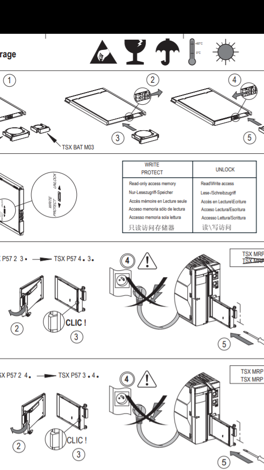

Après la diagnostic de l'automate TSX P57 204M..il m'affiche sur la visualisation du diagnostic 'défaut de la pile de la carte mémoire %S67, si pour cela je me décide de changer les piles TSX BAT M03 et TSX BAT M02 (Maine et auxiliaires)..quand je vous changez sou pile je sortie TSX BAT M03 premièrement et rechange et entre ainsi de suite pour TSX BAT M03..
J'ai besoin un conseil pour cette fonction pour éviter un porter du programme au des données...

pour changer les piles il faut couper le jus à l'automate et retirer la carte Mem,
il est préférable de faire avant une sauvegarde du programme et des datas.

Merci d'aborder pour la conseil..juste un petite remarque Cette photo indiqué que il faut pas couper et nous encour de changer la carte Mem..

Re: Changement TSXMRPC003M modicon extension mémoire SRAM
il ne faut pas couper quoi ??
Alimentation..
ou c'est écris qu'il faut pas couper l'alimentation ??
La photo il y a un symbole de ne pas coupe alimentation quand t doit changer les piles TSX BAT M03 et TSX BAT M02.
le symbole veut plutôt dire de ne pas mettre l'alimentation
