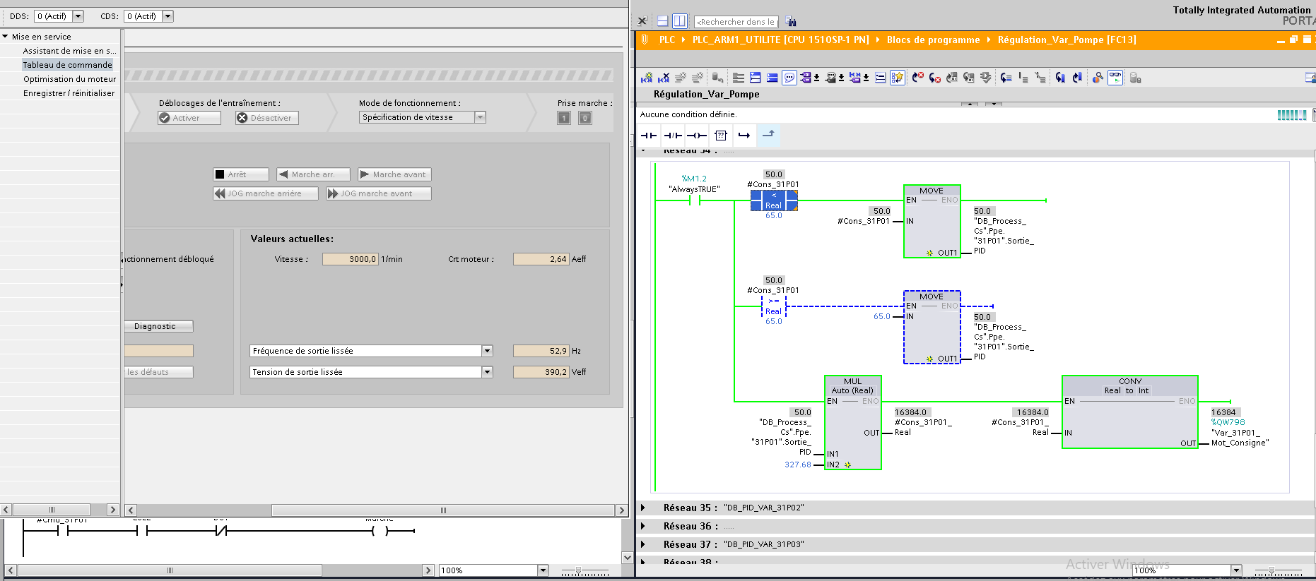

je me permet de vous solliciter suite à un petit problème que je rencontre en développement.
Voila, j'ai installé plusieurs variateur que je pilote (Ordre de marche et consigne) via une CPU 1500 (Profinet)
Tout fonctionne, mais j'ai pu observer un décalage entre la valeur demandé en consigne et la valeur affiché sur les variateurs -7Hz
Je n'ai jamais fais de variation avec du matériel siemens avant et suis donc parti sur les bases de conseil d'un prestataire avec qui ma société travail parfois.

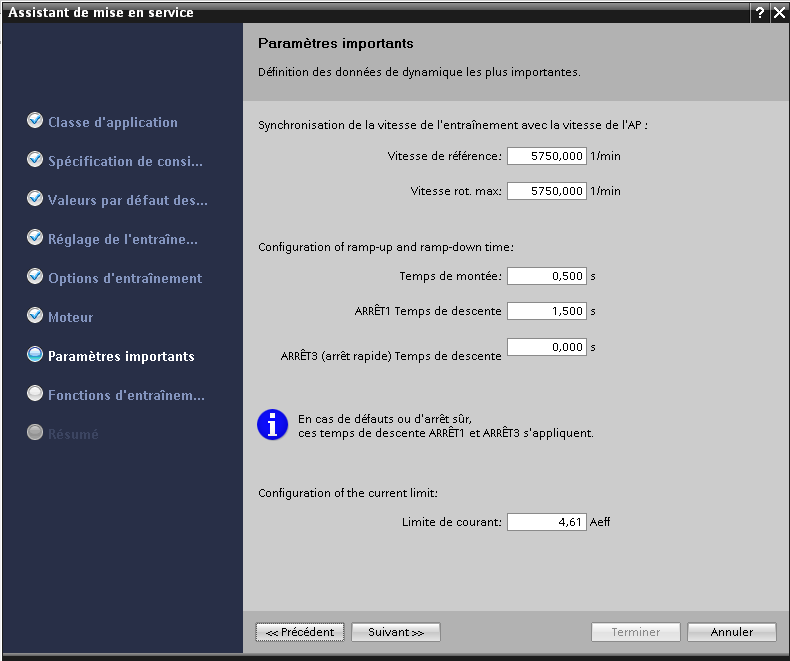

En partant des paramètres moteur en copie, et devant dépasser la vitesse de la plaque signalétique (2875 tr/min à 50 Hz) j'ai doublé la vitesse de référence et vitesse de rotation max afin d'avoir 50Hz à 50%
puis j'ai fais le calcule suivant (16384/100)*Consigne ce qui me donne 8192 Dec (ou 2000 Hexa) à 50Hz
de la je move ma valeur dans ma variable dans mon mot de consigne.
merci à vous pour vos suggestion.
bon weekend.

En fait la consigne à envoyer à l'automate l'est sous la forme : 0 - 100% de la vitesse paramétrée (est pas de la fréquence il semblerai...).
100% étant égale à 16384 en décimal ou 4000 en exa.
Dans mon exemple j'ai paramétré 100 % égale 2 x ma vitesse nominal (plaque signalétique) donc je travail sur 0 - 50% ou 0 - 8192 Dec.
puis j'ai fais le calcule suivant (16384/100)*Consigne en Hz.
Ce qui devrais me donner 8192 Dec (ou 2000 Hexa) à 50Hz
Lors du fonctionnemet, je me rend compte qu'il y a une déviation d'un peu moins de 10% de la fréquence voulu.
J'ai fais plusieurs essais mais n'arrive pas à réduire c'est 10% autrement qu'en écrivant 6000 tr/min à la place de 5750 tr/min et de 2875 tr/min ce qui me laisse un peu perplexe.....

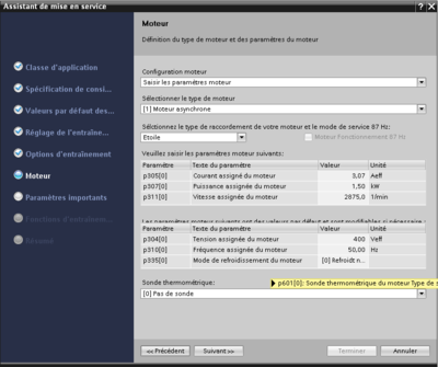

Message par Ulairi »
une petite remarque de base : la fréquence de rotation de 2875 tr/min lue sur la plaque signalétique correspond à la fréquence de rotation du rotor d'un moteur branché en direct sur un réseau triphasé 50 Hz. Le champ tournant au niveau du stator est de 3000 tr/min, le rotor tourne à 2875 tr/min à charge nominale, il y a un glissement.
Maintenant, nous sommes dans un fonctionnement avec variateur. Le variateur quand on lui rentre les caractéristiques du moteur, va connaitre le nombre pôles du moteur et compenser (quasiment) ce glissement.
Par conséquent, en fonctionnement normal (sans survitesse) :
Consigne de 4000(HEX) => Fréquence de rotation moteur de 3000 tr/min (et non 2875 tr/min) => fréquence de consigne de 50 Hz

Vitesse nominale moteur : bien rentrer ce qui est lu sur la plaque signalétique : 2875 tr/min

Ce qu'il faut retenir :
Pour un moteur à 1 paire de pôles :
3000 tr/min correspond à 50Hz (c'est la règle de base)
Après, Siemens normalise de telle sorte que :
4000(HEX) correspond au paramètre P2000 qui représente la vitesse de référence.
Donc le plus simple est de prendre pour vitesse de référence (P2000) la valeur 3000 tr/min (soit 50 Hz)
[Remarque, dans ton cas, en mettant une valeur de référence à 5750 tr/min, cela signifie que la valeur 4000(HEX) correspond à 5750 tr/min soit à 95,8Hz]
Il est possible de monter à 2xP2000 : 7FFF(HEX) = 32767(DEC) soit la valeur max possible pour une variable de 16 bits signée, mais au final, on ne peut pas dépasser en consigne la fréquence de rotation réglée en vitesse maximale.

Merci Ulairi pour toute ces infos et piqûres de rappel.
J'ai modifié mes paramètres comme tu l'avais suggéré, et ai une petit amélioration, mais pas tout à fait le résultat escompté....
Sur l'une des photos si dessous, je parviens bien à atteindre 3000 tours lorsque j'envoi une consigne de 50Hz au variateur.
sauf qu'à la lecture, il s’avère que la fréquence est de 52.9 Hz en sortie de variateur.
j’atteins donc plutôt finalement 50% de la vitesse max.
Si je pousse à 65Hz, ça ce tasse un peu, je n’atteins que 58.4Hz à 3259.3Tr/min....
327.58 correspond à 16384/50 donc à une consigne de 50Hz, je devrais atteindre 16384 dec ou 4000Hex
désolé de chipoter, mais il est important pour moi d'avoir une fréquence juste affiché, car mon client compte suivre les variations de résultat de test en se fiant au retour de cette valeur.
Bonne soirée et bon 8 Mai à vous
Valery

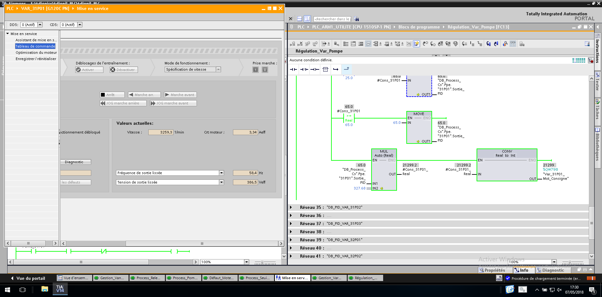

valerypetit a écrit : 07 mai 2018, 20:55 Bonjour à tous,
c'est tout à fait normal ! Il ne faut pas confondre la fréquence de sortie du variateur et la fréquence de rotation du rotor du moteur, à cause... du glissement ! :D
Le moteur est asynchrone, le glissement fait donc partie intégrante de son fonctionnement.
Donc lorsque le variateur "compense le glissement", cela signifie qu'il va légèrement augmenter la fréquence du champ tournant statorique pour permettre d'obtenir la fréquence de rotation souhaitée au niveau du rotor.
Exemple :
- Je programme une consigne de 50 Hz
- Pour compenser le glissement du moteur asynchone, le variateur génère en réalité en sortie des signaux à disons... 53 Hz
- Compte tenu du glissement (= champ tournant statorique plus rapide que le rotor), le rotor tourne à 3000 tr/min qui est la vitesse souhaitée.
Donc au final si on ne considère que l'entrée et la sortie : l'utilisateur envoie une consigne de 50Hz, et son rotor tourne à 3000 tr/min.
C'est intrinsèque au fonctionnement du moteur asynchone. Si le variateur générait en sortie des signaux à 50 Hz, le rotor tournerait à 2850 tr/min environ à charge nominale.
La fréquence de sortie lissée du variateur n'est peut-être pas une donnée pertinente pour ce que tu souhaites faire.

Je comprend bien ta réponse, mais il y a un truc qui ne colle pas....
à 65Hz (21299 Hexa) demandé, je devrais avoir finalement 65% de ma consigne max soit 3900 tour/min, hors, je m'arrêt à 3260.....
Seconde chose, pour rattraper le glissement, la fréquence devrais être supérieur à 65Hz, mais pareil, je n'ai que 58.4Hz...
Pour info, dans l'assistant de mise en service, je suis passé par [1]Standart Drive Control (SDC), ne sachant pas compléter toute les cases du mode expert (Conseillé par mabéo) je n'ai donc pas non plus informé le Cos phi qui n’était pas demandé :? je ne sais pas si cela peu changer quelque chose.
Les retours de consigne que veut suivre mon clients sont notamment des retour d'agitation de mélangeur, donc pas de capteurs possible....
et la lecture doit être en Hz ou Tr/min.
