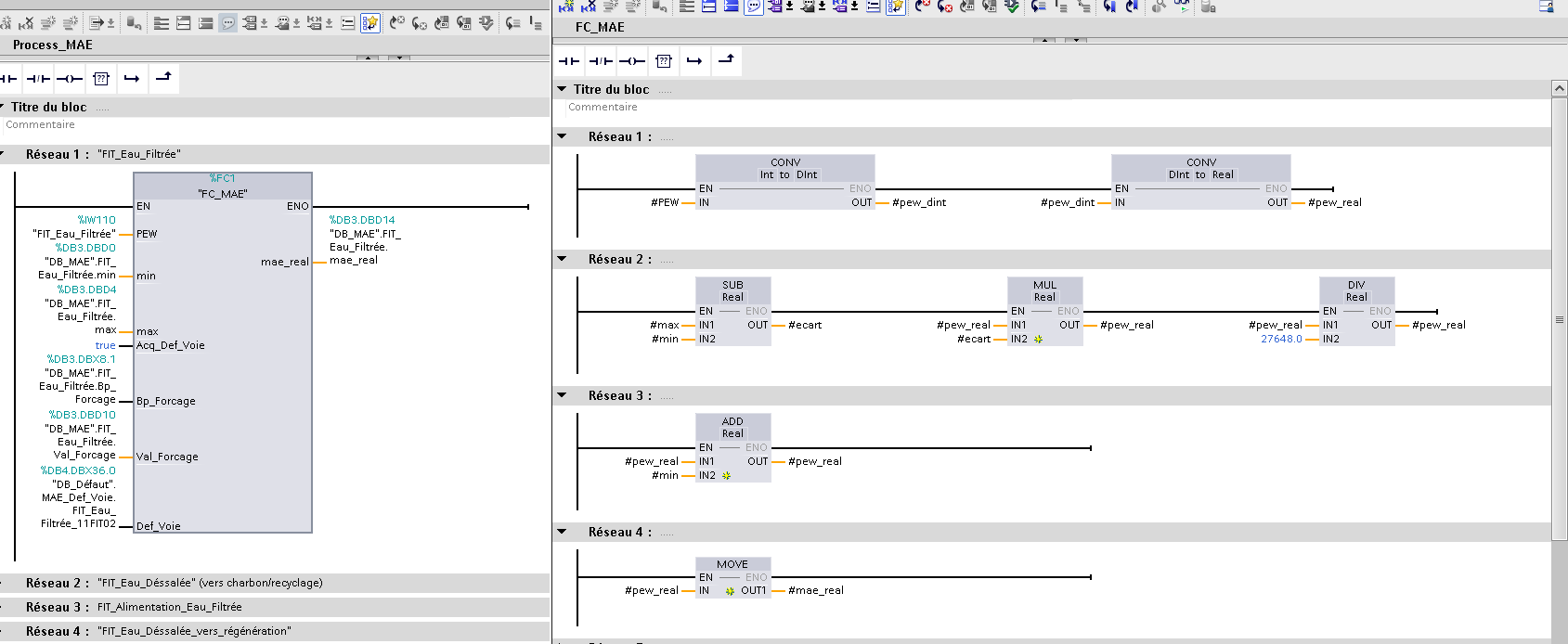

Sur une installation récente, j'ai pu remarquer une petite déviation entre les valeurs mesurées affichés par un capteur (sonde de pression, débitmètre), et celle reçu et mis à l’échelle dans l'automate.
il semblerai que l'on ai quelques pertes entre le capteur et la carte ana mais je vous avoue ne pas avoir suffisamment de reçu sur ce phénomène....
Pour info :
c'est une boucle de courant donc 4/20mA
2 fils Passif ou 4 fils Actif suivant le capteur.
sur un débitmètre avec une gamme allant jusqu'à 20m3/H j'ai pu observer à 7,6 au lieu de 8m3/H
merci d'avance pour votre aide.

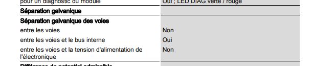

- indiquer si ça le fait sur tous les capteurs ou que sur un seul
- indiquer le type de carte entrées ana. (voies isolées ou non)

Tes capteurs ont des afficheurs ? Peux-tu mesurer le courant en sortie de capteur et en entrée de carte pour vérifier qu'il y a une différence ?valerypetit a écrit : ↑16 mai 2018, 20:55 Bonjour,
En 4..20mA, je suis sceptique sur une "perte".
Peux-tu nous montrer la mise à l'échelle ?

* On est sur un ET200SP, donc carte AI 8xI 2-,4-wire BA (6ES7 134-6GF00-0AA1) tous les diag sont activés (pas de remonté de défaut)

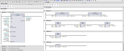

je vous met la mise à l’échelle en PJ, par contre pour la mesure sur capteur, il faudra attendre que je retourne sur site dans 2 semaine.

apparemment les voies ne seraient pas isolées entre elles à confirmer, si c'est le cas ça ne vaut rien à mettre à la poubelle.
A savoir:
un professionnel utilise toujours des voies isolées, surtout quand elles sont utilisées en courant et avec des capteurs de type différents.
cliquer dessus
A savoir:
cliquer dessus
Re: Pertes sur une boucle de courant....
tu fais une règle de trois dans l'automate pour adapter la valeur automate avec la valeur sur le capteur !!!
- Messages : 7806
je savais pas que la dérive était une constante, mais si c'est nouveau que ça vient de sortir c'est normal que je sois pas au courant
alors tu fais une courbe étalonnage, tu calcules les caractéristiques de ta courbe et tu l'appliques a l'automate !!!

à quoi cela sert-il de vendre des cartes avec des voies non isolée?
tu pense que mon problème viendrait de là?
mais, tu me dira, j'aurai probablement fais la même erreur.
