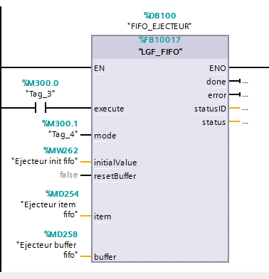

J'utilise pour la première fois une pile FIFO sous TIA POTAL V14 SP1.
J'ai téléchargé la librairie LGF afin de récupérer la boite FIFO.
J'aurai aimé avoir une confirmation quand à son utilisation:
Pour stocker une valeur:
  • Je met l'entrée mode à 1
  • Je mets la valeur à stocker dans item
  • Je mets execute à 1
Pour déstocker une valeur:
  • Je met l'entrée mode à 0
  • La valeur à lire est mise dans item
Est ce que je suis dans le bon?

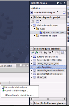

Dans le projet, faire un clic droit dans la fenêtre de droite « Bibliothèque globale »

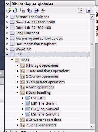

Ouvrir la libraire LGF.

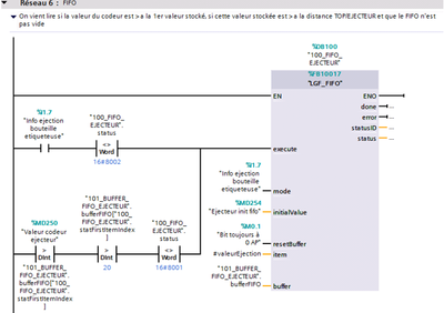

Cliquer sur LGF_FIFO et le glisser dans le réseau
Doc : https://cache.industry.siemens.com/dl/f ... 0_1_en.pdf
(Page 46)

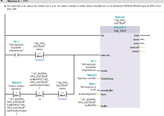

Buffer est un tableau (ici un DB)
Mode = 0 si on veut lire la valeur stockée.
Mode = 1 si on veut écrire une nouvelle valeur.
Le mot de status = 16#8001 si le buffer est vide
Le mot de status = 16#8002 si le buffer est plein
La valeur (à lire ou à écrire) est à l’IN/OUT item
Sur un passage de I1.7 à TRUE, on vient stocker la valeur dans ITEM.
Sur un dépassement du codeur sur la valeur en bas du FIFO, on déstocke la valeur.
On peut récupérer la valeur du bas dans la variable : "101_BUFFER_FIFO_EJECTEUR".bufferFIFO["100_FIFO_EJECTEUR".statFirstItemIndex]
"DB du buffer".valeursDuBuffer["DB de la boite FIFO".statFirstItemIndex]
