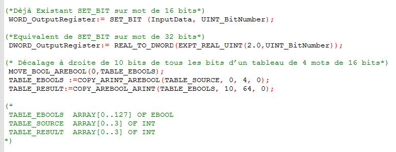

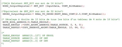

Slts
Comme je n’ai pas trouvés ces fonctions sur Unity (ou j’ai mal cherché)
je me les suis paluchés à la mano , je les met ci dessous , Une fois bien lavés ça peut resservir.
cliquer dessus pour agrandir

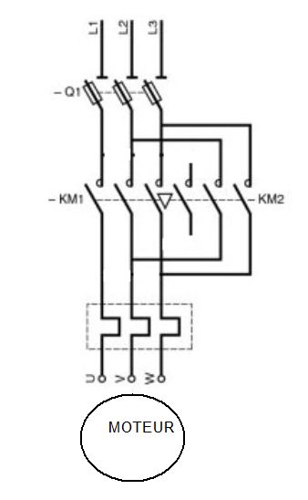

itasoft a écrit : 06 juin 2018, 12:25moteur.JPG
Salut, c'est quoi ce montage ?
Re: Fonctions manquantes sur Unity
c'est par erreur
Messages : 1956
Eventuellement un freinage par coupure de phase.
J'ai ça sur un de mes palettiseurs (pas câblé comme ça , mais c'est le principe).
@beryl,
presque, c'est pour un banc de test, simuler la perte d'une patte du moteur,
Messages : 1956
Ah !
Le mien est un dahlander à deux sens de marche et freinage par coupure de phase.
Quand je file le schéma à mes stagiaires pour qu'ils me l'expliquent, faut voir leur tronche :lol:

Béryl a écrit : 07 juin 2018, 16:14 Ah !
Ça c'est cruel :twisted: :D

Salut à tous, je connaissais le freinage à contre courant mais pas le freinage par coupure dune phase. Il y a pas un risque thermique pour le moteur d'utiliser le deuxième cas ? Car en principe on protège la marche avec un manque d'une phase.
à plus
sinced
Messages : 1273
Message par sinced »
woueb a écrit : 11 juin 2018, 21:23 Salut à tous, je connaissais le freinage à contre courant mais pas le freinage par coupure dune phase. Il y a pas un risque thermique pour le moteur d'utiliser le deuxième cas ? Car en principe on protège la marche avec un manque d'une phase.
à plus
Je suis d'accord avec toi. Théoriquement un moteur sous-alimenté chauffe.
