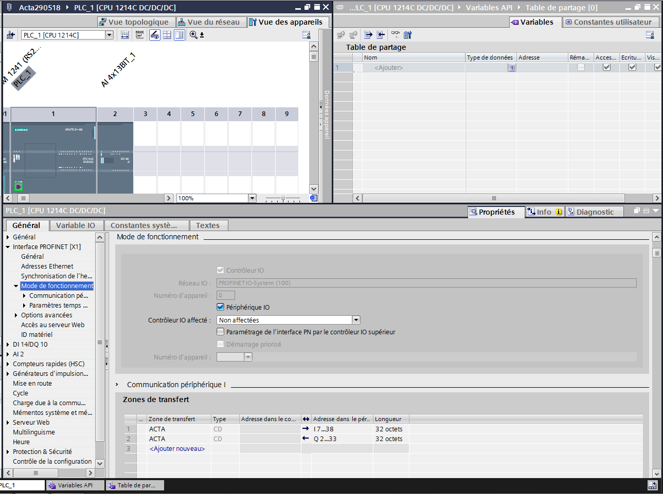

Je travaille avec un S7 1200. Je vais dois échanger des information par Profinet.
Pour ce faire, Vue des appareil > PLC > interface profinet > j'ai coché Periphérique IO
Ce qui me permet d'ouvrir des zones de transfert de type CD dont je peux choisir la longueur.
Par rapport a cette longueur une adresse dans le periphérique est assigné automatiquement.
Je vous montre un exemple par cette photo.
J'aimerais savoir comment partager mes infos. Car je ne peux rien envoyer dans I7 ou autre Q2 je ne comprend pas le type de donnée. Ce ne sont ni des mementos, ni des entrée/sortie automate... a mooins que je ne me trouve.
J'aimerais savoir comment les utiliser.
Si par exemple je veux envoyer un signal boolean comment je fais?
Je vous remercie d'avance,

d'après mes souvenirs c'est une zone entrées et sortie donc tu gères cela comme des entrées et sorties.
par contre il faut gérer la même chose dans l'automate avec qui tu veux dialoguer et du coup les sortie de l'autre automate correspondent aux
entrées de ton automate et vis versa...

As tu essayé avec %IB et %QB, le réseau (PB, PN, etc) chez Siemens ça fonctionne par octet.

J'ai réussit grâce à vos conseil, je vous remercie :)
