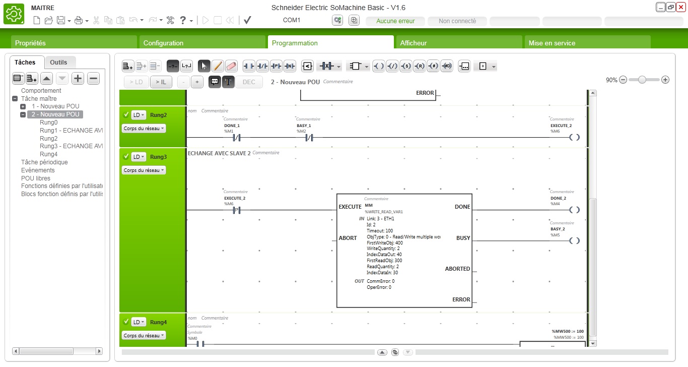

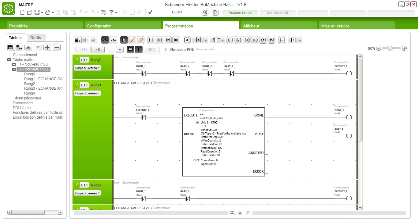

je fait un échange de données entre un maître et plusieurs partenaires, avec le bloc WIRTE_READ_var de somachine basic, l'astuce est d’exécuter sepparement chaque bloc, pour cela j'ai utilisé un compteur temporaire pour chaque valeur du compteur un partenaire est interrogé, mais la communication est un peux lourde, je vous sollicite donc pour m’orienter a utiliser les bits DONE et BUSY de chaque blocs SVVVVVVVVVVVVVp
ou autre solution plus efficace, merci par avance

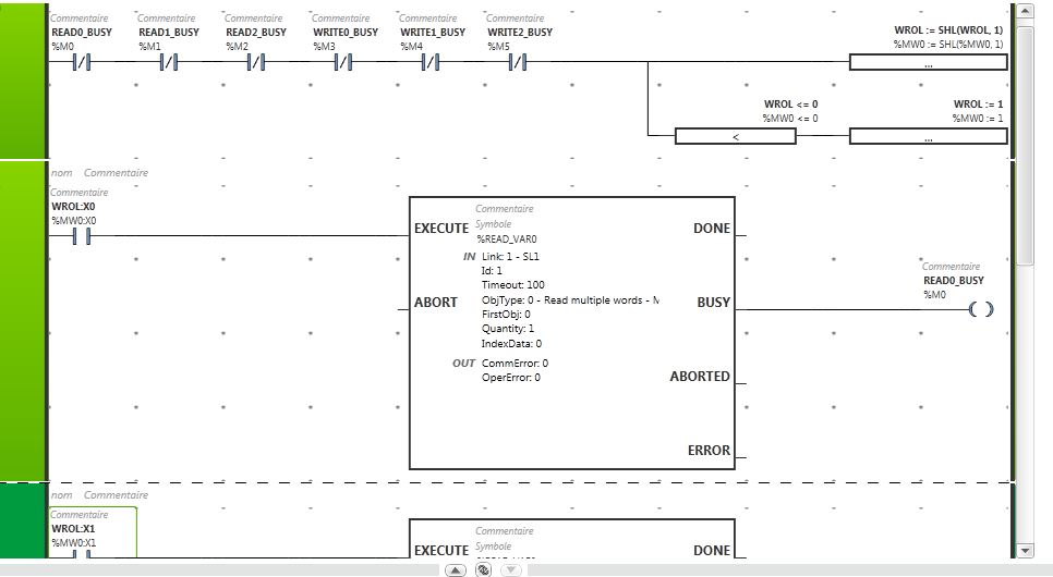

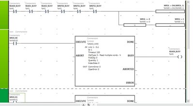

Ya plusieurs façons de faire, utiliser 3 blocs READ et 3 blocs WRITE
une des solution consiste à mettre tous les BUSY en sérié et quand chaque bloc on terminés sa requête on décale le chenilllard WROL d’une case et avec les bits de WROL on lance les requêtes EXECUTE pour ne faire que un seul bloc par tour de cycle, exemple ci dessous.
cliquer dessus pour agrandir
Re: le bloc READ_VAR pour plusieurs eclaves somachine basic
salut ;
je vais essayer de voir et déchiffrer votre solution ITASOFT, moi j'ai fait comme ça pour executer chaque bloc separement, pour le moment sa marche mais je ne s'est par la suite si je peux avoir des cas ou le front n'est pas generer
- Messages : 7806
c'est pas bon, tous les blocs utilisent le même port série il faut donc que tous les blocs aient terminés leurs requetes avant d'en lancer une autre, compris ??
j'avais dit de ne pas utiliser WRITE_READ_VAR
