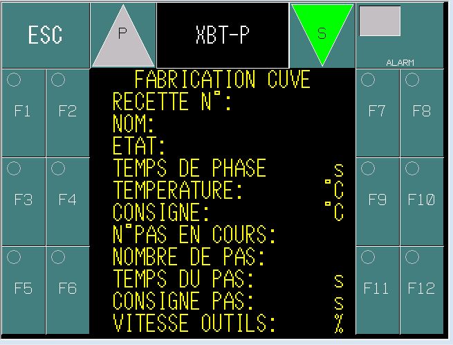

Dans le cadre d'un remplacement d'un XBT-P par un HMIGTO4310 je dois conserver une com avec un TSX 47 et donc utiliser la table de dialogue d'origine. J'ai bien vu comment configurer la table de dialogue au niveau du gestionnaire d'entrées/sorties avec les fonctions d'origine mais ensuite je ne sais pas si il faut créer à la main les variables associés à la table ou si il y a une génération automatique possible. Est ce que quelqu’un a déjà utilisé cette fonctionnalité sous Vijeo Designer? merci.

Salut Antoine,
Pour le fichier .csv c'est gentil merci, je vais t'envoyer ça. Après, je prends cet afficheur parce que je l'ai sous la main et que je dois aller vite pour changer. Par contre je ne comprend pas trop comment tu fais pour une variable de touche de fonction par exemple. Autant pour la page affichée ou à afficher je comprend que ça puisse se démerder tout seul mais pour une touche, comment faire un bouton avec l'activation du bit de mot correspondant au mot de la table de dialogue si on ne crée pas la variable à la main ?

c'est exact tu as raison (disons que tu n'as pas complètement tort,LOL),
effectivement il faut créer une variable à l'adresse de la table de dialogue ex: TOUCHE_F1 BOOL %MW100:X0

J'ai l'impression que cette pseudo table de dialogue ne sert pas à grand chose. Je ne l'avais jamais utilisé auparavant pour des rétrofit avec un automate série 7 et je crois que finalement je vais encore faire pareil pour cette application. Ça n'aurait de réel intérêt que si les variables étaient crées automatiquement sinon je ne vois pas.

C’est automatique pour EX : n° de la page affichée ou n° de la page à traiter
car si c’est utilisé dans l’automate si tu passe pas par la table de dialogue alors il faut le traiter par Script ou par la variable système _CurPanelID
