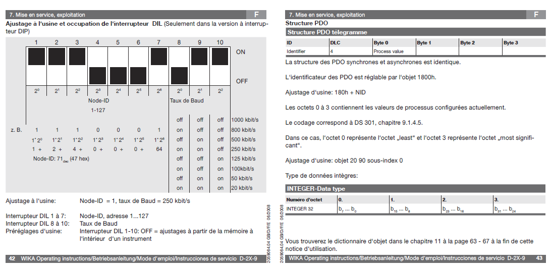

équipé du logiciel Somachine V4.1 + une cible schneider HMHISC8B5 + un capteur de pression Wika D-20-9 avec interface canopen, je souhaite réalisé la configuration de la communication canopen entre la cible et le capteur pour lire la valeur de la pression mesurée par ce capteur mais je ne trouve aucun exemple sur le net (seulement variateur ou motion).
moi c'est beaucoup plus simple mais je ne sais pas faire.
voici la doc du capteur:
quelqu'un peut-il m'aider avec des vues d'écran ou autres?
