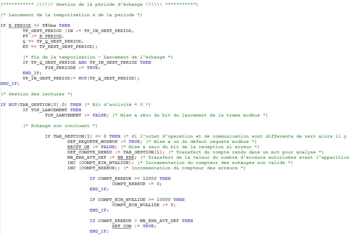

Voici un petit bout de programme en langage ST:
Le langage ST sert surtout pour les DFB ou pour gérer des échanges entre les différents automates (Read_Var, Write_Var etc...).
Pour du process, il vaut mieux avoir du langage à contact, c'est mieux pour dépanner.
