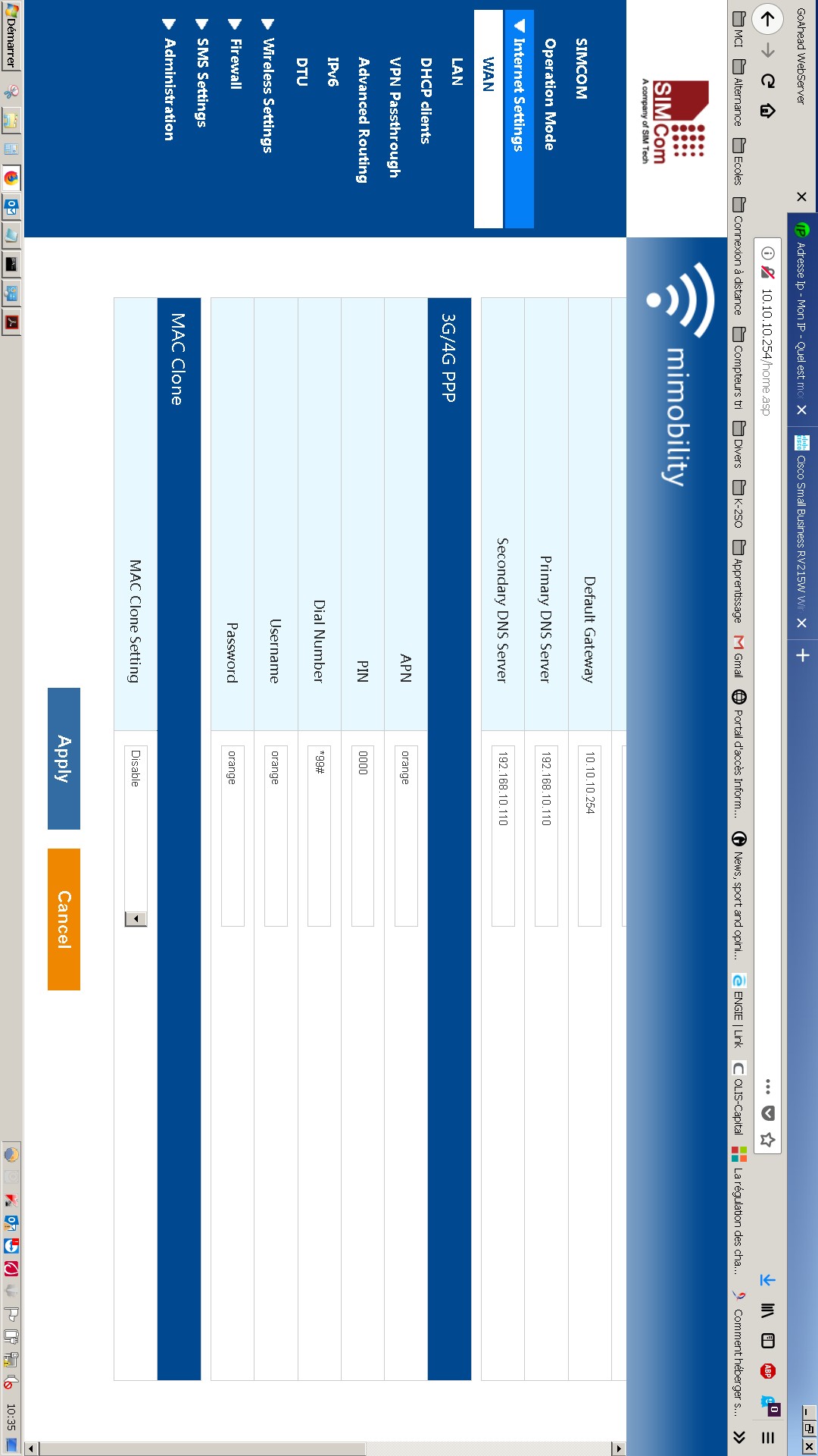

Je m'appelle David et je suis apprenti automaticien.
Etant débutant dans le domaine de l'automatisme, j'essaye depuis quelque temps de connecter une passerelle Danfoss à internet.
Le routeur est un SIMCOM R500 (peu connu sur le marché mais c'est ce qu'on m'a donné dans mon entreprise pour connecter en utilisant le réseau cellulaire).
J'ai mis une carte SIM Orange pour capter le réseau cellulaire 4G et ça fonctionne (j'arrive à avoir Internet en me connecter sur le port LAN du routeur avec mon PC).
Donc j'ai relevé l'adresse IP internet qui était 10.148.138.173 sur le routeur 4G mais ce n'est pas une IP internet statique, je fais des essais sur cette adresse IP sachant qu'elle est fixe juste le temps qu'on ne redémarre pas le routeur.
Ensuite l'adresse locale du routeur 4G (Default Gateway IP) est le 10.10.10.254, l'adresse de l'automate est le 10.10.10.51 (elle est fixé par le routeur par son adresse MAC) ainsi que mon PC portable au 10.10.10.37.

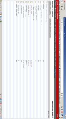

J'ai paramétré le port de la passerelle Danfoss qui est le 8080, son adresse IP public qui est le 10.148.138.173 et j'ai activé le DHCP dessus (comme mon PC).
Quand je branche avec un cable Ethernet la passerelel Danfoss (AK SM 820) avec le routeur 4G, j'ai scanné le réseau local et ça fonctionne bien, j'arrive à ma connecter en local à la passerelle Danfoss.

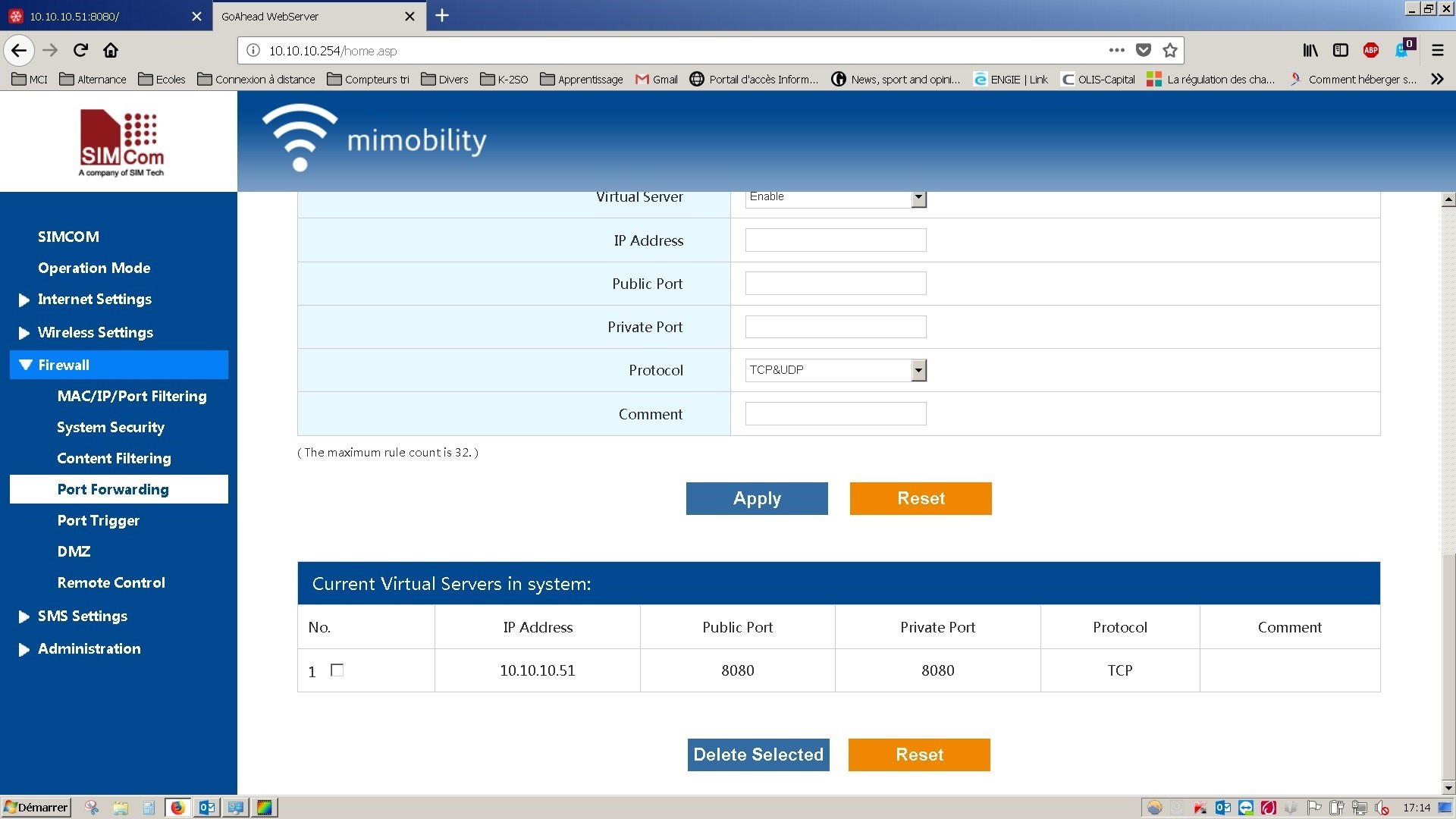

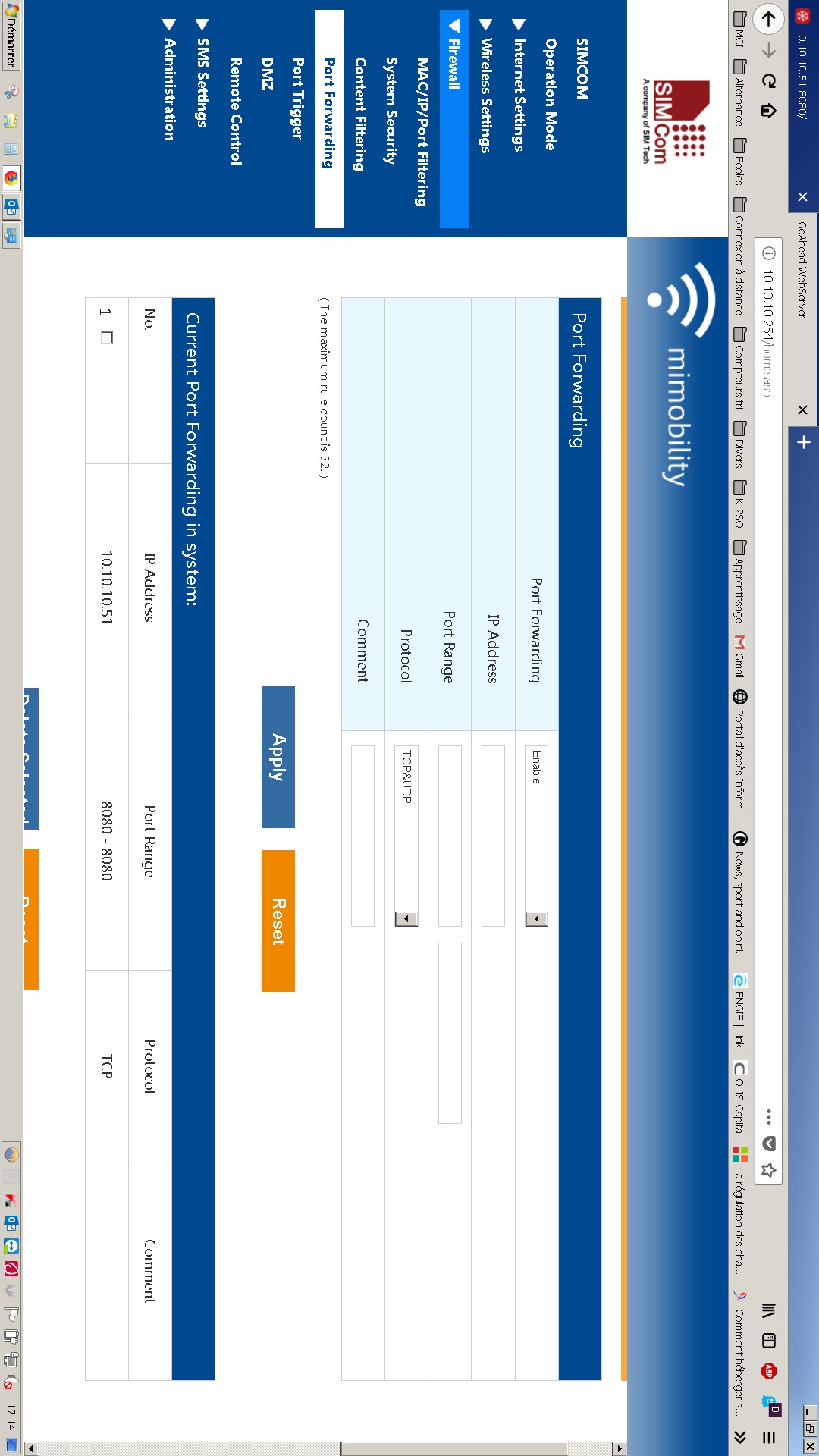

Donc je me suis renseigné et j'ai activé les paramètres NAT sur le routeur. Puis j'ai été dans la page Port Forwarding du routeur. J'ai associé l'adresse IP locale de la passerelle Danfoss (10.10.10.51) , la plage de port (8080-8080) avec le protocole TCP. J'ai essayé du coup en renseignant l'adresse IP publique (qui n'a pas encore changé) au: 10.148.138.173:8080 mais ça ne fonctionne pas.
Du coup, sur la même page Port Forwarding du routeur, j'ai renseigné en plus le Server Virtuel en entrant l'adresse IP de la passerelle Danfoss: 10.10.10.51, son port public 8080 et son port privé 8080 et le protocole TCP. J'ai testé sur un navigateur encore au 10.148.138.173:8080 mais ça ne fonctionne pas encore.
Pour finir, j'ai été sur la page Port Trigger du routeur pour renseigner le protocole de déclenchement en TCP, le port de déclenchement (8080), le protocole entrant en TCP et le port déclenché au 8080. J'ai testé sur un navigateur encore au 10.148.138.173:8080 mais ça ne fonctionne pas non plus.
J'ai passé une journée à faire ça mais je n'ai plus d'idée ^^. C'est ma raison d'aller sur ce forum pour avoir un peu d'aide svp. J'ai cherché sur internet des posts similaire mais personne n'a eu à configurer un routeur comme celui ci.

Dans l'idée ça a l'air correct.
Il fadrait également vérifier les paramètres de sécurité, désactiver le firewall par exemple ou mettre ton routeur dans la DMZ pour voir.

La carte SIM est une pour celle prévu pour les Airbox 4G d'Orange. Qu'est ce que tu appelles par un réseau privé? Sinon j'ai pas d'adresse IP internet fixe avec, ça change après chaque redémarrage du routeur. Je sais qu'on peut fixer l'IP avec Orange mais il faut que j'appelle un collègue qui gère les carte SIM Orange de mon entreprise pour qu'il se rapproche d'Orange à ce sujet.
Sinon, je ne peux pas non plus me connecter au routeur via le WAN.
