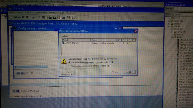

Bonjour Automaticiens,
Dans le souci d’augmenter les entrées, j'ai ajouté une carte de 32 entrées sur un automate S7 CPU 313C-2 DP. La configuration matérielle a bien été modifiée et j’ai même essayé un petit programme dans OB1, tout a été bien compilé et enregistré sans problème.
Mais en mode connecté pour visualiser la configuration matérielle, ça me sort la boîte de dialogue (voir attache R7_1), en choisissant « utiliser la configuration enregistrée pour le diagnostic » ça m’affiche la nouvelle configuration matérielle, mais avec le module ajouté grisé (voir attache R7_2).
Merci d’avance de m'assister.

Tu a compilé et enregistré la configuration d'accord mais est ce que tu l'a transférée ensuite ? Parce-que ce que tu décrit ressemble fort à une conf en ligne différente de la conf hors ligne.

Bonjour JC,
En tout cas j'ai pris tout le temps d'essayer et réessayer de transférer, mais j'ai toujours, dans la fenêtre configuration matérielle, la boîte de dialogue Différences Online/Offline. Entretemps, merci de m'aider avec la procédure d'ajout du matériel dans une configuration existante dans un automate S7 300 en fonctionnement.

bonsoir
faut d'abord compiler sans erreur,
ensuite sélectionner la cpu et transférer.
normalement ton automate passe en stop et a la fin du transfert il te propose de redémarrer la cpu !!!

J'avoue que j'ai souvent des problèmes comme ça, je pense que ça vient de moi dans la précipitation parfois sur site...
Donc en général je prépare ma configuration, je l'enregistre et je la compile, si pas d'erreur je ferme, et ensuite je vais dans les blocs et je charge le bloc "Données système".
Ensuite quand on retourne sur la configuration, bien faire attention de ne jamais l'enregistrer si on y fait pas de modification.
J'apporte pas d'élément de réponse, mais en faisant comme ça, ça marche et pas de souci (normalement

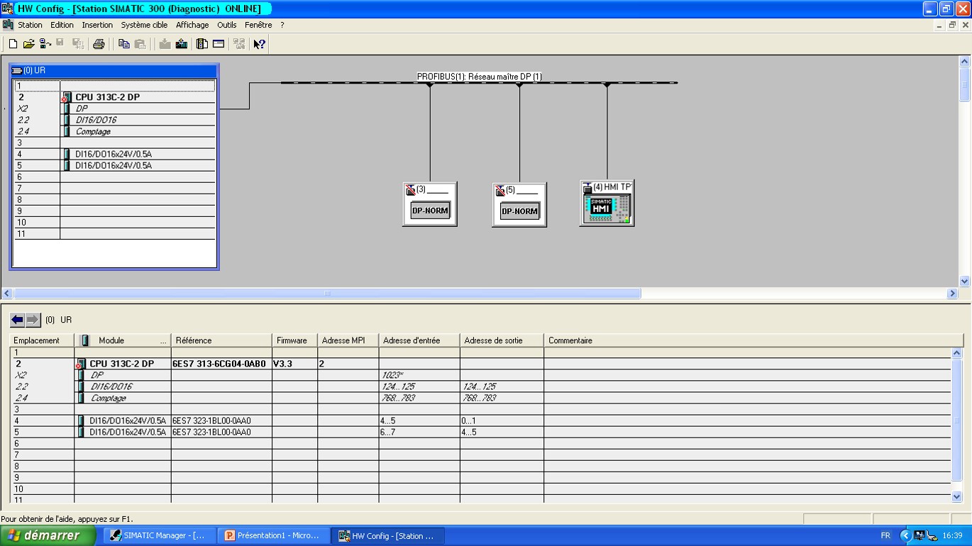

J'ai tout essayé sans succès. On dirait que le problème vient de ces 2 périphériques connectés sur Profibus (voir image en pièce jointe).
Merci de votre aide.
Re: Ajout d'une carte sur une config existante.
Effectivement il semble que vous n'ayez pas le 2 fichiers GSD de ces périphériques PROFIBUS.
Mais pas sûr que le soucis vienne de la.
Re
Aurai tu une capture d'écran de la configuration matériel hors ligne?
Mant'
Mant'
