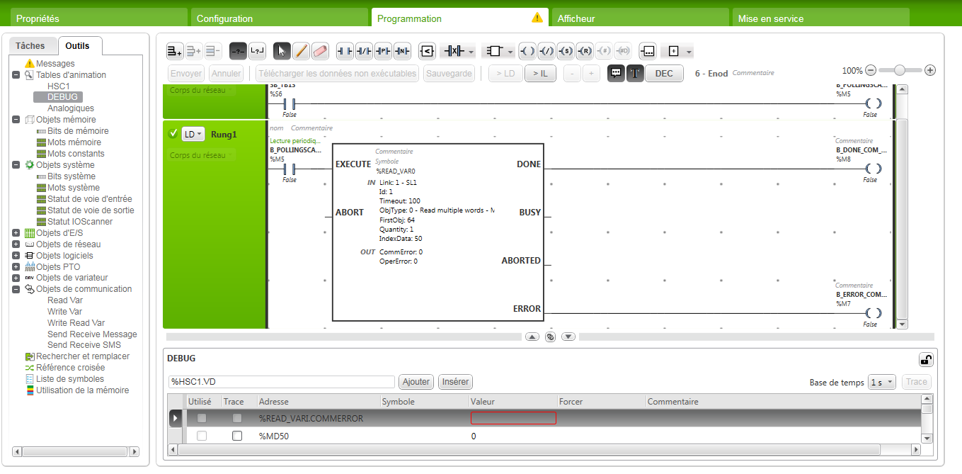

Je chercher à interroger un équipement en modbus, câblé sur la ligne série de mon automate. J'utilise un bloc Ladder READ_VAR. Mon problème est que ma communication ne semble pas fonctionner, mais que surtout rien ne se passe dans SoMachine Basic, je ne sais pas comment debugger ou identifier une erreur de câblage.
Voici mon code : Dans mon debug aucun message sur %READ_VARI.COMMERROR, les sorties DONE et ERROR du bloc READ_VAR ne passe jamais à TRUE, je ne sais pas où chercher..
Merci pour votre aide.

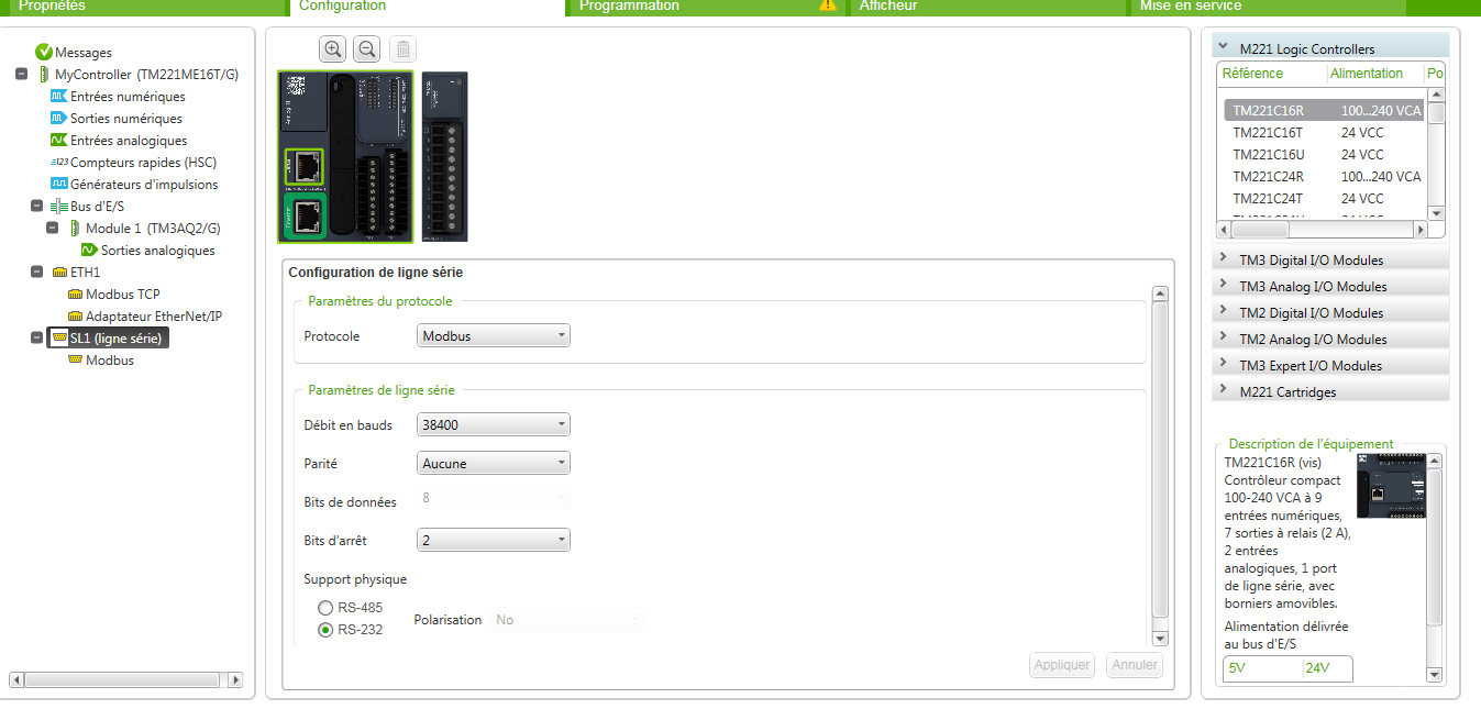

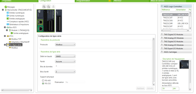

Bonjour Itasoft et merci de ta réponse,
Voici la config du port série : Elle semble correspondre à celle de l'autre appareil : . J'ai fait attention à la vitesse de communication.
Le protocole est RS232. Pour le câblage, le REF de mon esclave est câblé sur le fil vert/blanc du RJ45 rentrant dans SL1 de l'automate, le TX sur le orange et le RX sur le bleu/blanc.

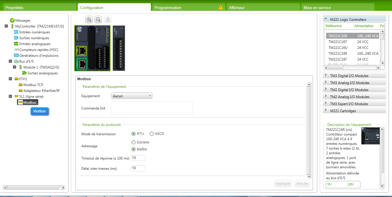

ça nous dis pas si le protocole c'est du ModBus RTU ou du ModBus ASCII
Re: SoMachine Basic Communication Modbus TM221
Modbus RTU pardon !

je récapitule:
-Protocole ModBus RTU en RS232
-le M221 est MAITRE et le scaime esclave à l'adresse 1
c'est ça ?
je récapitule:
c'est ça ?
C'est bien ça.
- Messages : 7806
disons que coté configuration ça semble correct, reste que la couleur des fils du RJ45 ça donne pas les n° du brochage
