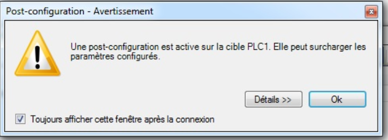

bonjour,
lorsque je charge mon programme sur mon m241 avec somachine j'ai un avertissement
cela n’empêche pas de charger et mon projet fonctionne. mais et-ce normal ou pas ?

papaya a écrit : 21 oct. 2018, 15:01 bonjour,
lorsque je charge mon programme sur mon m241 avec somachine j'ai un avertissement postconfiguration.PNG
La post configuration doit avoir des paramètres différents de ceux de ton projet Automate. Le message c'est un avertissement.
Essaies de supprimer le fichier de post config et tu fais un download pour voir si le même message apparaît. Dans tous les cas, il va falloir aligner les paramètres.
