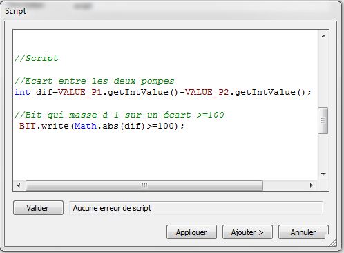

je cherche a faire basculer un bit en fonction du résultat d'une comparaison de deux variables :
je récupéré deux variable sur un hmistu855 :
temps de fonctionnement pompe 1
temps de fonctionnement pompe 2
je souhaite que au bout d'un écart de 10 heures de fonctionnement entre les deux pompes activer un bit pour ainsi gérer l’équilibrage des temps de fonctionnement
je pense que l'utilisation d'un script est nécessaire mais étant novice dans le domaine je ne sait pas comment gérer cela
merci d'avance
pierre
solution
cliquer dessus pour agrandir
[attachment=0]CaptureECART.JPG[/attachment]

Merci de la réponse j’essaie cela des que possible
