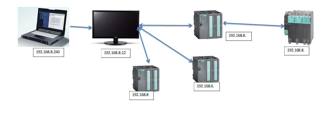

Bonjour a tous !
J'ai un problème chez un client niveau réseau
Pour vous expliquer le contexte...
Le client posséde une supervision Siemens WinCC Pro V15 que je dois programmer.
Sur cette supervision je dois faire apparaître des données de différent Automate. (S7-300 / S7-1500 / M221 )
Le Hic, c'est que les automate ne sont pas sur le même réseau. Excepté certain qui sont sur le même réseau mais si on les relis on risque d'avoir un conflit d'adresse IP.
J'ai mis une image en fichier joint pour vous expliquer l'architecture.
Auriez vous une solution. Je n'arrive pas a jouer avec les masque j'ai toujours un message d’erreurs qui m'indique que ma supervision n'est pas sur le même sous réseau que mes CPU.
Merci !
Cordialement

A part le 192.168.6 ils sont tous sur le même réseau (255.255.255.0)

Je n'ai pas tous mis car j'ai 15 lignes mais il faut imaginer que j'ai d'autre CPU sur différent réseau : en 192.168.5.1, en 192.168.22.2 ...

dans ce cas avec le masque 255.255.0.0 ça devrait marcher

Mets tous tes masques à 255.255.0.0
Ca devrait le faire.
Fais un bilan de tous tes equipements pour être sur.

Euh alors, le plus simple pour faire communiquer tout le monde c'est de revoir le plan d'adressage IP et de changer les adresses IP de tout le monde pour être sur le même sous réseau...
Maintenant sans le plan d'adressage IP actuel ça va être difficile de vous aider. il existe des solutions de routage d'ip via router ou switch manageable mais faut savoir qui communique avec qui...

Sauf si on a du 192.168.2.10 et du 192.177.2.10
je me bat un peu contre ces bidouilles de masque de sous réseau, parce que c'est loin d’être robuste et sécurisé...

Le problème c'est que derrière ma CPU j'ai a chaque fois presque 50 équipements sur la mémé adresse IP.Mantysse a écrit : ↑23 nov. 2018, 14:08 Bonjour,
Au passage on est vraiment plus sur une problématique réseau que Siemens... je déplace le post en section "réseau"
Désolé je ne l'ai pas vraiment indiqué...
Du coup si je relis deux CPU en 192.168.8.1 et l'autre en 192.168.8.10 avec tous les équipement que j'ai derrière je vais avoir des problèmes de conflit d'IP.
Mettre un routeur devant chaque CPU pour séparer le réseau serait une meilleur solution que de bidouiller les masques?

En fonction de la structure des adresses bidouiller les masques ne servira même peut etre a rien...Paulyoukou a écrit : ↑23 nov. 2018, 14:15Le problème c'est que derrière ma CPU j'ai a chaque fois presque 50 équipements sur la mémé adresse IP.Mantysse a écrit : ↑23 nov. 2018, 14:08 Bonjour,
Mais quoi que tu fasse, un bilan de tes adresse IP est nécessaire.
J'ai la même problématique que toi en ce moment
entre 15-20 automate a interfacer aussi, des fois le sous-réseau machine (Variateur, E/S Déporté, etc...) est sur le port Ethernet Principal de la CPU et le tout est connecté a un swith dans ce cas je créé un VLAN machine et une règle de routage dans mon switch manageable.
Dans le cas ou le sous-réseau machine est connecté via une carte additionnel de l'automate c'est plus simple, je met l'adresse du port principal sous le même sous réseau que ma supervision.
Pour faire un truc solide il faut comme information:
- L'architecture réseau
- Le plan d'adressage IP du site
- qui dialogue avec qui et dans quel sens
En fonction de ça, il sera plus facile de savoir quoi faire à moindre coût (parce que j'imagine qu'il y a aussi cette contrainte)

comprends pas, ya combien de stations sur ce réseau ? si moins de 255 alors tout mettre sur le masque 255.255.255.0 (192.168.8.xxx)
