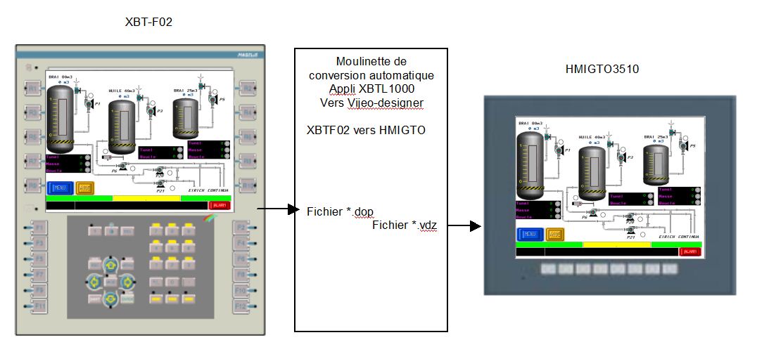

Bonjour à tous ,
Je dois migrer une application réalisée sur un XBTF024510 développée avec XBTL1000 vers un HMIGTO6310 schneider
L'application étant conséquente, je souhaiterai savoir si il existe un convertisseur d'application .dop vers vijeo designer ou alors si je dois développer toute l'application sous vijeo
D'avance merci

j'ai ouïe dire que Schneider aurait un outil de conversion mais si il existe je pense qu'il n'est pas disponible pour nous, donc il faudra tout refaire de a à z. Cela dit c'est pas plus mal car Vijeo permet de faire des choses qu'il était impossible de faire avec xbtl1000.

Itasoft est spécialisé dans ce genre de domaine.
Il s'est développé des moulinettes...
ceci dit il est peut-être mieux de faire un programme neuf qu'une simple conversion...
Ca demande plus de boulot mais c'est plus propre et simple a maintenir et faire évoluer....

j'ai une moulinette de conversion de ma conception (en C++) pour convertir application XBTF-02 migration vers la gamme magelis tactile, me consulter.
