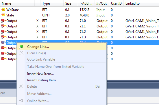

Bonsoir à tous,
A tout hazard comment je fais pour faire disparaitre ce message ?
Brebiou
Messages : 1013
Re: Avertissement Twincat
Message par Brebiou »
Salut
Tu n'as aucune variable de ton programme lié a ta configuration matérielle.
Créer un lien et ce message ne sera plus affiché
sinced
Messages : 1273
Message par sinced »
J'avais des E/S sur un ilot esclave Wago. Merci pour ta réponse.
