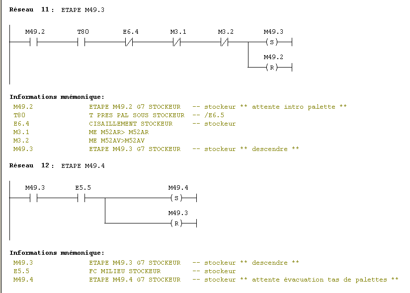

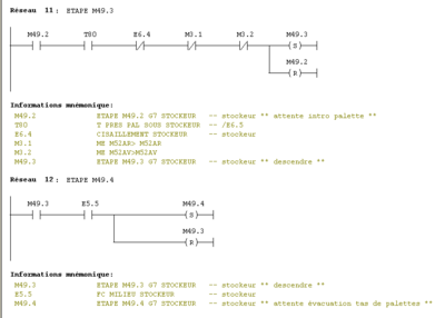

- maxpeigne
- Messages : 772
Re: Graphcet sous STEP7
Voici un exemple de G7 en ladder:
Ici les 3 étapes sont M49.2, M49.3 et M49.4.
Quand tu passes a une étapes, tu la SET et tu RESET la précédente.
Apres à toi de l'adapter en fonction des divergence, etc...

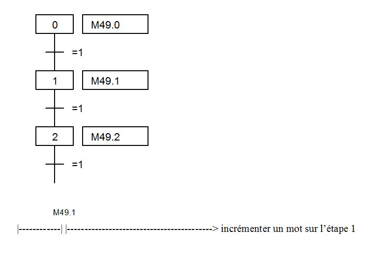

- Messages : 7806
@Max
ton grafcet programmé ne respecte pas les conventions de la norme Grafcet qui dit:
"On ne passe à l'étape suivante que au tour de cycle suivant"
sinon l'exemple ci dessous ne marchera pas
cliquer pour agrandir
Modifié en dernier par itasoft le 06 déc. 2018, 10:53, modifié 1 fois.
Slt,
Effectivement, un grafcet réalisé autre qu'avec un vrai grafcet se gère toujours en commençant par la dernière étape, sinon tu risque que ton G7 se déroule en 1 tour de cycle.

- Messages : 2142
Il suffit de mettre en tête du grafcet
U M 0.0
R M0.0
et ajouter dans chaque étape
conditions et UN M 0.0
puis dans chaque étape en // S M0.0
De cette manière, une seule étape par tour de cycle !
A faire cela pour chaque grafcet bien sûr !
U M 0.0
R M0.0
Tout à fait Itasoft et la solution pour cela est simple dans toutes les formes d'écriture ( ladder, liste d'instructions ... )
D'abord on écrit les transitions :
Etape X et conditions = transition X vers X+ 1
Etape X+1 et conditions = transition X+1 vers X+2
Etale X+1 et conditions = transition X+1 vers X+3
etc
Ensuite on écrit le grafcet :
( Etape X et ) transition X vers X+1 alors reset Etape X et set Etape X+1
( Etape X+1 et ) transition X+1 vers X+2 alors reset Etape X+1 et set Etape X+2 (on n'est pas obligé de répéter l'étape mais c'est plus lisible )
( Etape X+1 et ) transition X+1 vers X+3 alors reset Etape X+1 et set Etape X+3
Ensuite les actions
Etape X = lancement tempo
Etape X+1 = lampe bleue
Etape X+2 = pouet pouet ( avertisseur)
Etape X+3 set défaut
etc
De cette façon c'est pas le brun dans le grafcet, il n'y a que des transitions et des étapes, peu de risque d'erreur; on ne peut pas passer 2 étapes dans la même scrutation puisque la condition de l'étape suivante est lue avant hé hé.
En mise au point, vous n'allez modifier que le réseau de la transition si besoin et on ne modifie pas les équations grafcet ( sauf si c'est pas bon )
Cette méthode est applicable à tous les automates ( oui tous ) évidemment si il n'y a pas de G7 graphique faut pas être con ! Ce n'est surement pas la plus compacte non plus mais c'est très lisible si c'est commenté.
