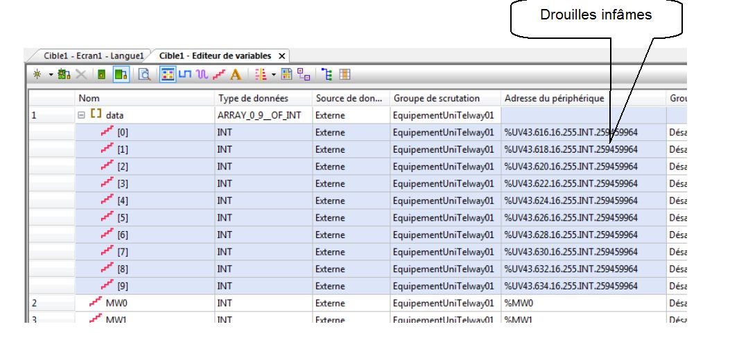

Moulinette n°33bis qui dans les Variables Vijeo-designer remet les dresses absolues (%MW) de Unity à la place de ces drouilles infâmes
------cliquer dessus pour agrandir
--après--

Justement je suis en plein dedans c'est vrai que c'est pas jolie!!!! Je serais intéressé par cette moulinette, comment faut-il faire?
Merci par avance.
Re: Info moulinettes Vijeo
La moulinette n’est pas distribuée car pas d’interface utilisateur et pas de notice, pas le temps,
Il faut m’envoyer l’export des variables Vijeo-designer au format .XML et l’export des variables Unity au format .TXT et l'adresse %MW de début à utiliser (%MW100 pour l'exemple)
en retour le .XML corrigé à importer dans Vijeo avec écrasement des variables existantes.
en retour le .TXT résultant à importer dans Unity avec écrasement des variables existantes.
Si c’est dans le cadre de l’entreprise cette prestation est facturée 50€ ht , si c’est pour un projet personnel pour la domotique maison c’est gratuit.

Le probleme avec les variables non localisees c'est qu'a chaque fois que tu compiles ca change. Donc les drouilles, c'est pas bon. LOL :mrgreen:

j'ai un client qui à fait ça sur un gros projet volumineux , il à passé 3 jours à remettre les valeurs absolues à se les palucher à la mano.
car on ne peut modifier sur Vijeo
Voila pourquoi ta moulinette peut sauver les désespérés.............
