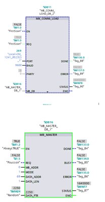

Savez-vous si la communication entre un CM1241 rs232 et une imprimante de tickets Epson tm t20ii est possible?

on présume que l'imprimante communique aussi en RS232 ? si c'est le cas alors OUI

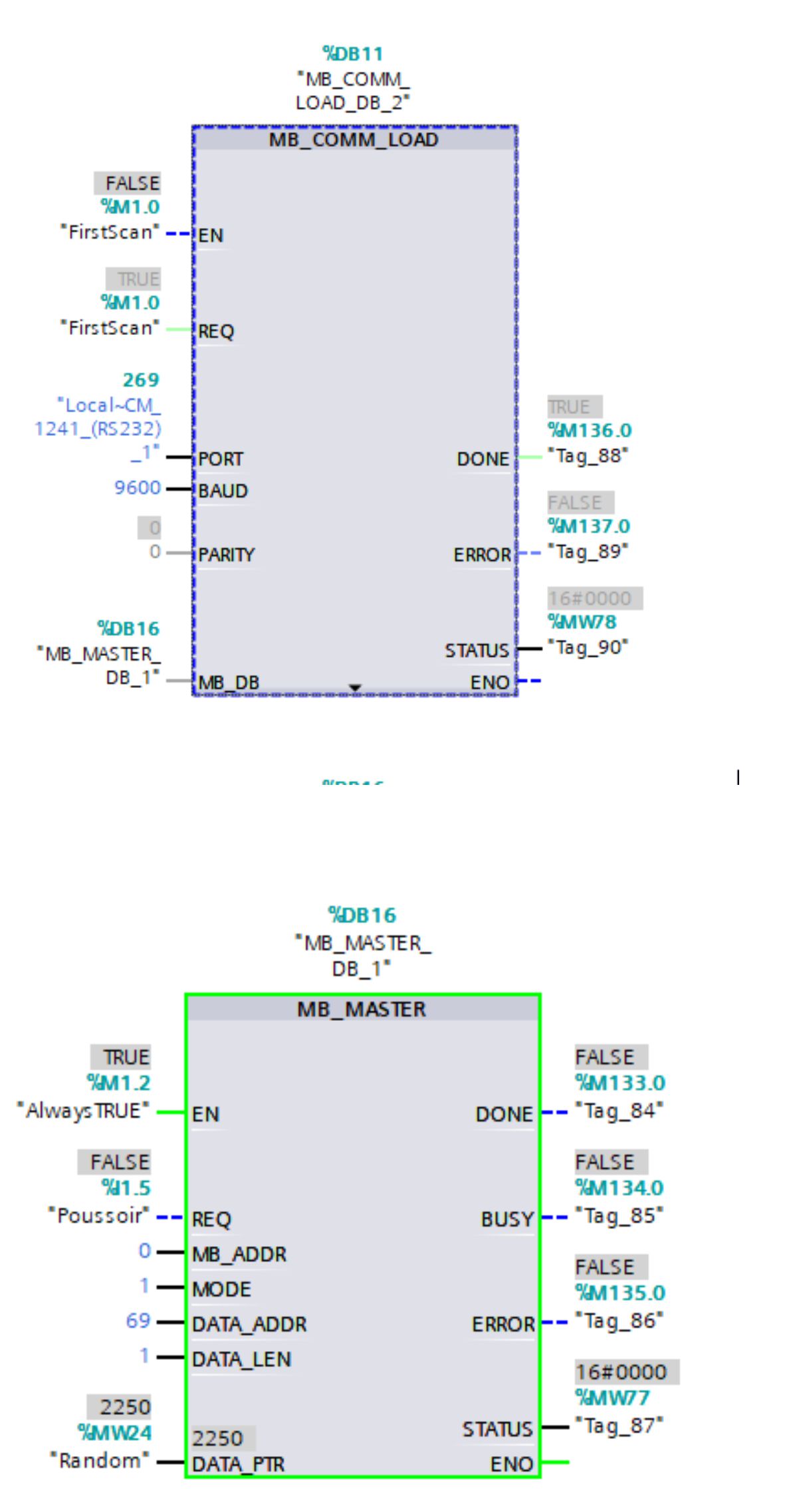

Merci. J’ai donc essayé. J’ai utilisé les blocs MB_COMM_LOAD et MB_MASTER.
Tout a l’air bien mais l’imprimante, une Epson TM-T20II imprime de symboles bizarres.
C’est un problème d’adresse ?

il faut que ta trame d'émission soit en ASQII

Merci. L'imprimante reçoit maintenant les données correctement. Toutefois, elle imprime le résultat trop de fois. À votre avis, Je devrais pas utiliser la fonction Sent Ptp?
