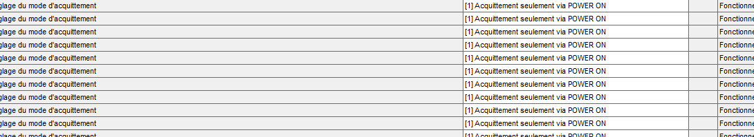

une CU320-2, lors d'un défaut sur module je arrive pas a acquitte les défaut du module via la supervision (wincc explor)
la seule solution des techniciens maintenance est de faire une coupure générale de l armoire électrique.
Avez vous déjà eu ce problème.
merci a vous

Oui effectivement, regarde dans les paramétrages avec starter le paramètre P1210 et fais ton choix.

merci pour ta reponse mais sur starter je ne trouve pas ce parametre dans la liste d expert.

Regarde avec P2127, a voir

Merci, voici ce que j ai comme reglage aqyuttement seulement via un power on.
