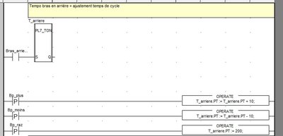

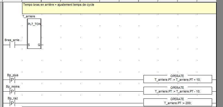

Suite à la conversion d'un programme pl7pro vers unity pro, j'ai quelques trucs à régler.
Le plus gros est fait, il me reste quelques détails.
J'ai le réglage d'une temporisation TON par boutons externe qui me pose problème.
J'ai essayé avec un tas de calculs avec le format TIME, mais je n'arrive jamais à ce que je veux.
Je vous joint ci dessous le résultat de la conversion. J'ai remplacé le PL7_TON par un TON "actuel".
C'est le système de réglage du temps qui ne fonctionne pas, si je vire tout et que je paramètre le TON directement en "hard", tout va bien.
Un avis, une direction à suivre ?
Salutations
Eric

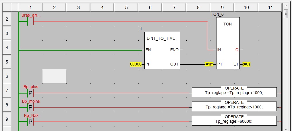

Le seul truc qui m'a embeté, c'est que j'ai du tirer une ligne pour la validation de la fonction dint_to_time sinon, pas de compilation.
(je suis preneur de l'explication de ce fonctionnement)
Voici ma solution ci-dessous :
Salutations
Eric

les tempos se présélectionnent avec le type TIME

Sinon tu prends une variable en TIME directement.
ericlardechois
- Forcené des structures
- Messages : 154
Re: Reglage TON sous unity pro
Effectivement on peut prendre du Time directement, mais comme ensuite je voulais faire du plus moins, ça complique les opérations.
La je m'en sort avec un bloc operate.
Eric
Eric

A titre d’information , on peut incrémenter / décrémenter le type TIME
( SUB_TIME / ADD_TIME)
