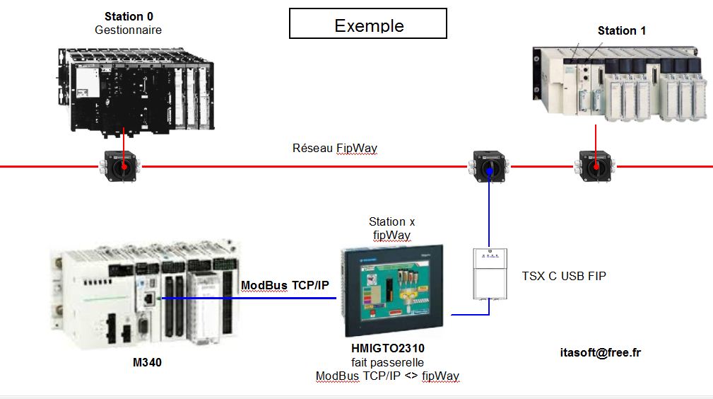

A titre d’information, du fait que un même IHM peut communiquer avec des équipements à protocole différents celui ci peut en même temps servir de passerelle entre ces équipements en question. Bien sur il faut écrire un petit Script pour copier les variables de l’équipement A dans l’équipement B et vice versa.
Exemple avec un IHM Schneider
