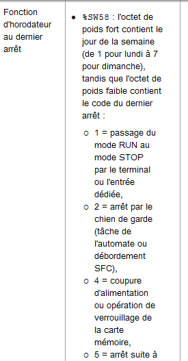

Salut tlm,
Je souhaite utiliser le mot système %SW58 d'un M340 type Schneider sous unity pro.
Je voudrais obtenir l'octet de poids faible que contient le mot %SW58 afin de remonter la valeur que contient ce dernier à mon IHM (comme décrit sur l'image ci-joint). Pour définir quel serait le problème éventuel.
Mon problème est d'obtenir cette conversion je ne sais comment faire.
Par avance merci de votre aide :mrgreen:

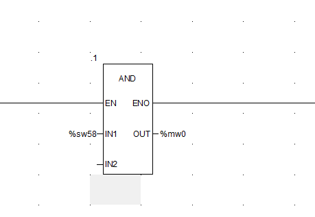

Je n'ai jamais utilisé "00FF" dans un bloc fonction, savez-vous comment je peux l'insérer dans mon bloc AND sur UNITY PRO ?
Ci-joint l'équation :
Par avance merci :)

Message par bipcoyote »
En le mettant sur ta patte IN2.
