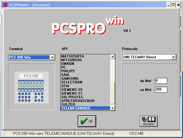

- Messages : 2233
Re: Afficheur Lauer PCS095
Je ne peut pas le virer pour du Schneider, en fait ce client a été racheté par des suisses allemands et donc est passé du coté obscur tout en siemens
donc soit on met l'application dans un Lauer de rechange qu'ils avaient sur une étagère soit on rétrofite le tout en Siemens mais ce sera pour plus tard. Cela dit j'ai gratté un peu et j'ai réussi à ouvrir le projet dans PCSPROwin 8.1. Pour se faire j'ai ouvert le .pcs avec un éditeur texte et j'ai modifié à la main les erreurs, ensuite en changeant le nombre de mot du protocole de 0 à 255 et non pas de 10 à 127 comme proposé par défaut ça a marché
bon je vais tenter de transférer ça dans le backup et faire un essai sur site. Au pire j'ai toujours l'ancien qui tourne au cas ou. On fait pas un métier facile je te le dit !!!

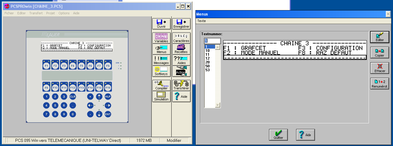

La simulation marche pas en effet. Sinon j'ai fait ça :
et la j'ai pu ouvrir l'appli avec à priori tous les menus :
