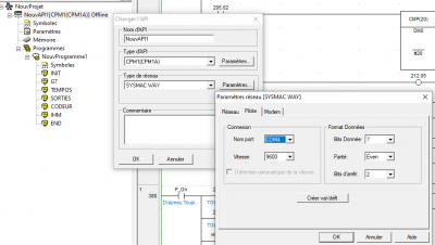

Je relance le sujet car j'ai le même soucis, je voudrais me connecter à un automate OMRON CPM1A-20CDR-A-V1, j'utilise le logiciel de programmation CX_programmer ver 9.7 et un câble USB-CIF02 pour faire la jonction entre les deux.
Après installation des drivers pour que le pc puisse reconnaitre l'appareil USB j'arrive bien à retrouver dans CX_programmer mon port com, une fois que je lance la connexion à l'automate en online direct via USB avec le bon COM il me met "Echec de connexion à l'API".
en attente d'une réponse de votre part

Re: Cable de liaison pc CPM1A OMRON
J'ai remplacé un CPM1A il y a quelques temps avec un USB-CIF02, et je n'ai pas eu de soucis. Je ne me rappelle plus la config de la com, mais vu que l'interface émule un port série virtuel, je ne pense pas que l'USB en méthode de connexion soit correcte.
