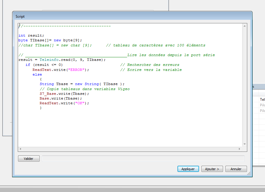

simple curiosité, pourquoi faire ça avec un Arduino et pas avec un micro-automate (ex: M221) ? c'est pour le coût , le prix ?
steph31
Messages : 198
Localisation : Toulouse
Re: Téléinfo sur arduino
Message par steph31 »

Je n’arrive pas à faire fonctionné le modbus avec la téléinfo. Je voulais envoyer ses trames modbus vers un Magelis XBTGT2130 qui me sert de passerelle modbus RTU S7 TCP IP.
J’ai simplifié mon programme dans l’Arduino en supprimant des options et en conservant le plus important pour moi :la consommation.
Cette variable est du type STRING de 9 caractères. J’envoie en boucle cette chaine via la fonction Serial.Print(currentTI.Base) ; sur mon port série de ma carte. Sur mon PC avec HyperTerminal, je reçois mes 8 chiffres qui correspond ma conso en W/H.
Jusqu’à la, pas de problème.
Coté Magelis J’ai créé un pilote de script pour recevoir cette chaine.
J’ai créé un script pour réceptionné cette chaine pour qu’elle puisse s’affiché sur l’écran et être copier dans une variable S7.
Sur mon Magelis la valeur « string » de ma conso s’affiche et s’incrémente correctement pendant quelques secondes et après quelque secondes, l’affichage devient anarchique.
https://www.youtube.com/watch?v=MXVxolicOB8
N'ayant jamais fait de script sous vigeo, je me pose quelque question.
Est-ce que, c’est lié au déclenchement périodique du script ou le script est traité en permanence dans mon IHM?

on présume que c'est écris dans une action périodique à 1s , à préciser.
le Script est juste, essayer d'agrandir la taille de TIbase mettre [50] pour voir
essayer aussi avec un Time-out: .read(100,9,TIbase);

C’est exactement ça : J’ai essayé avec plusieurs valeurs périodiques 0.1S a 2,5S Sachant que ma carte envoie la trame toute les 2 secondes approximativement, j’ai mis une valeur de 2S pour la valeur périodique. C’est beaucoup mieux, mais ça décroche quand même de temps en temps Dison : la valeur est instable pendant 1 s toute les 5 à 10 Secondes.
J’ai retouché mon script pour forcer la variable a « 0 » quand la condition if (result <= 0) est vrais.
Ça fonctionne, mais de temps en temps ma valeur affiche « 0 ».
Concernant la taille de la chaine et le time out, ça n’a pas amélioré la chose.
