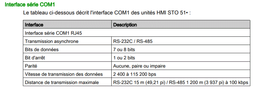

Tu peux prendre un petit afficheur, au moins ça se voit tout de suite !
Type HMISTO511
Type HMISTO511

Je retiens l'idée, mais je n'ai pas le logiciel pour le programmer.
Et il faudrait que je puisse lire des registres dedans, est-ce possible ?
Après, y a le tarif à faire avaler à mon chef... (en fait si je peux trouver un esclave Modbus à 50€, ça serait le top)

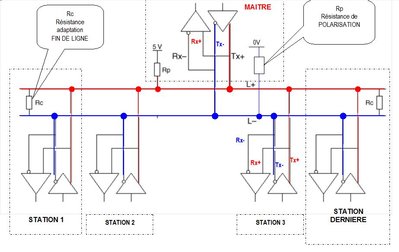

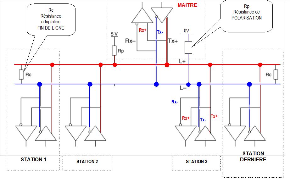

Si tu as affaire à des amateurs, il faut t’assurer que la ligne RS485 est bien polarisée et s’assurer de la présence des l’adaptations de fin de ligne, la plupart du temps c’est pas fait, mais ça peut quand même marcher plus ou moins sans ça, c’est le problème .
