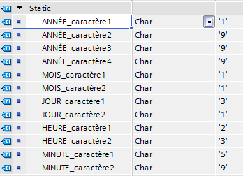

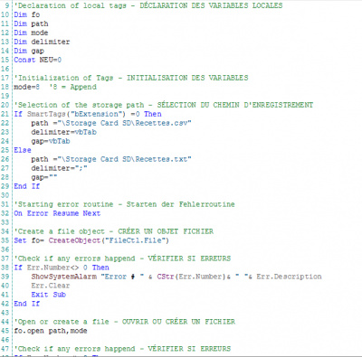

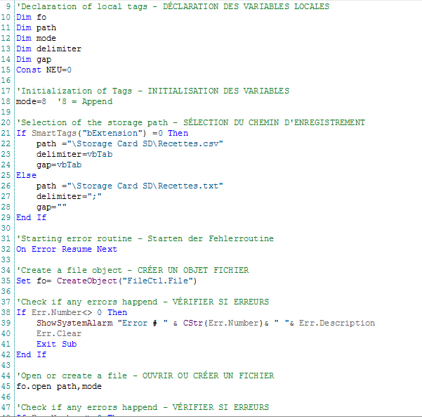

J'ai un souci pour renommer un fichier dans un script VB pour la sauvegarde des données de production dans une carte SD d'un IHM TP700.
J'aimerais bien changer la ligne du code <<path = "Storage Card SD\Recettes.csv">> avec cette ligne en ajoutant la date << path = "Storage Card SD\199911312359Recettes.csv">> .
Dans l'automate j'ai crée un DB avec les variables pour la date mais je dois les ajouter dans le code.
En dessous j'ai ajouté deux images, une avec les variables déclarées dans un DB et une image avec le code que je dois modifier.
Quelqun a une astuce pour cela?

Re: renommer fichier avec la date du jour
Tu ne peux pas plus simplement utiliser la fonction date de VB qui retourne la date du systeme lors de l'enregistrement ?
bjr,
tu peux creer une fonction qui retourne le format que tu souhaites
exemple:
qui donnera
pas besoin de variables dans l'automate!, vraiment besoin de variables dans l'automate?
Code : Tout sélectionner
Function Format_TimeStringC(Date)
Dim The_Year, The_Month, The_Day, The_Hour, The_Minute, The_Second
The_Year = CStr(Year(Date)) & Chr(45)
If Len(CStr(Month(Date))) < 2 Then The_Month = "0" & CStr(Month(Date)) & Chr(45) Else The_Month = CStr(Month(Date)) & Chr(45)
If Len(CStr(Day(Date))) < 2 Then The_Day = "0" & CStr(Day(Date)) & Space(1) Else The_Day = CStr(Day(Date)) & Chr(45)
If Len(CStr(Hour(Date))) < 2 Then The_Hour = "0" & CStr(Hour(Date)) & Chr(45) Else The_Hour = CStr(Hour(Date)) & Chr(45)
If Len(CStr(Minute(Date))) < 2 Then The_Minute = "0" & Minute(Date) & Chr(45) Else The_Minute = CStr(Minute(Date)) & Chr(45)
If Len(CStr(Second(Date))) < 2 Then The_Second = "0" & Second(Date) Else The_Second = CStr(Second(Date))
Format_TimeStringC = The_Year & The_Month & The_Day &"--" & The_Hour & The_Minute & The_Second
End FunctionCode : Tout sélectionner
path = "Storage Card SD\" & Format_TimeStringC(now) & "-Recettes.csv"Code : Tout sélectionner
path = "Storage Card SD\2015-12-06--11-17-30-Recettes.csvRe: renommer fichier avec la date du jour

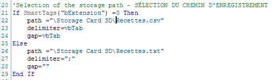

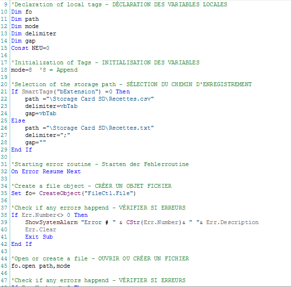

Rebonjour,
Créer des variables dans l'automate,c'est ce qui m'a été demandé de faire mais je peux leur demander de le faire comme vous m'avez proposé. Pour vous le dire franchement, je ne suis pas un pro du VB et si ça ne vous dérange pas, par rapport a mon code que je vous affiche ici, sur quelle ligne je doit mettre la fonction proposé?
Merci.

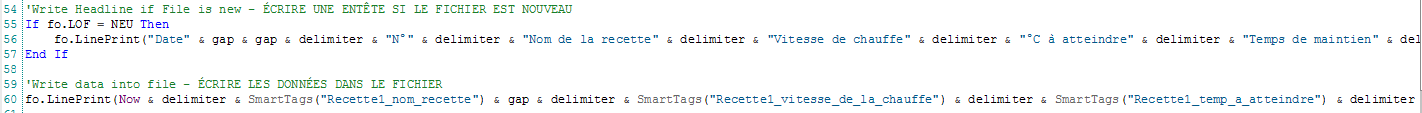

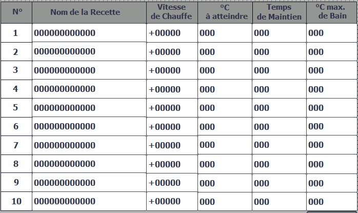

J'ai une autre question concernant le même code. Les recettes vont s'afficher sur un fichier excel et ici je vous donne un exemple avec deux images, une avec la vue des recettes réalisé sur l'IHM et une autre image avec le code dans VB pour afficher les recettes. L'exemple donné dans le code est seulement pour la première recette. La question est comment afficher sur excel le N° de la recette vu que je ne lui ai attribué aucune variable.
pour l'automate je vois pas l'utilité mais tu peux ecrire dedans si "ils" veulent
tu change false par true ou enleves le if et endif
apres pour la fonction, crees en une tu l'appelles Format_TimeStringC (pas besoin de param à la la limite) et tu colles ça
puis appeler la function comme ça l.22:
et l.26
Dim The_Year, The_Month, The_Day, The_Hour, The_Minute, The_Second,obj
The_Year = CStr(Year(Now)) & Chr(45)
If Len(CStr(Month(Now))) < 2 Then The_Month = "0" & CStr(Month(Now)) & Chr(45) Else The_Month = CStr(Month(Now)) & Chr(45)
If Len(CStr(Day(Now))) < 2 Then The_Day = "0" & CStr(Day(Now)) Else The_Day = CStr(Day(Now))
If Len(CStr(Hour(Now))) < 2 Then The_Hour = "0" & CStr(Hour(Now)) & Chr(45) Else The_Hour = CStr(Hour(Now)) & Chr(45)
If Len(CStr(Minute(Now))) < 2 Then The_Minute = "0" & Minute(Now) & Chr(45) Else The_Minute = CStr(Minute(Now)) & Chr(45)
If Len(CStr(Second(Now))) < 2 Then The_Second = "0" & Second(Now) Else The_Second = CStr(Second(Now))
If False Then
SmartTags("PLC_Year") =Hex(The_Year-2000)
SmartTags("PLC_Month") =Hex(The_Month)
SmartTags("PLC_Day") =Hex(The_Day)
SmartTags("PLC_Hour") =Hex(The_Hour)
SmartTags("PLC_Minute")=Hex(The_Minute)
SmartTags("PLC_Second")=Hex(The_Second)
End If
Format_TimeStringC = The_Year & The_Month & The_Day &"--" & The_Hour & The_Minute & The_SecondCode : Tout sélectionner
path = "Storage Card SD\" & Format_TimeStringC & "-Recettes.csv"Code : Tout sélectionner
path = "Storage Card SD\" & Format_TimeStringC & "-Recettes.txt"

Re: renommer fichier avec la date du jour sur VB
tu dois aussi exporter le n° sinon tu verras rien dans excelCristi a écrit :Rebonjour,
Merci.
et en plus y'aura decalage avec l'entete et les valeurs
pour ce qui est des recettes avec leur activx sur Window CE je ne connais pas, mais p-e tu peux savoir le n° avec une function pour cet activx
Je gere toujours mes recette avec le nom de recette (on ne peut pas enregistrer plusieurs avec le meme nom , lorsqu'on modifie on fait +1 au n° de version et on met la ligne active à false et on ajoute la nouvelle ligne donc avec version +1 et active à true et ajout de cette ligne)
