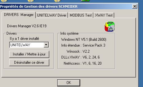

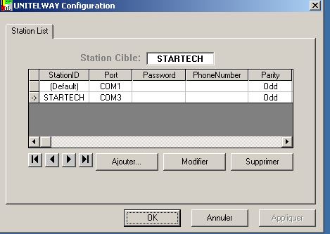

Alors j'ai réalisé 2 VM. Une sur VMware, et l'autre sour virtual BOX. J'ai acheté un convertisseur startech USB/RS232 ICUB2321X. je dispose d'un câble TSXPCX1031.
Sur VMware, je vois bien le port com de mon convertisseur usb/RS232:
Mon driver manager est le suivant:
J'ai tenté de cocher l'option "force virtual com port"... sans succés.
Si quelqu'un peu m'aider sa serai super sympa. 5 heures dessus sans que ça avance.

De mon côté j'ai exactement les deux mêmes systèmes de machine virtuel, les 2 en Windows XP SP3.
Tu n'as rien à paramétrer sur les 2 machine virtuel ni même dans le configurateur Unitelway, par contre il faut bien que tu es installé le driver de ton convertisseur.
Tu peux tester la com de ton câble avec le logiciel " vsp "et tu fais un pont sur ton extrémité.
Au niveau câble j'ai également un tsxpcx1031 et la communication est correcte.
Après rien ne vaut un port rs232 natif sur un pc, les virtualisations ne sont pas toujours stables.
Surtout avec pl7 pro, si tu crache en plein transfert (exemple avec un câble tsxpcusb485 qui n'est pas stable sur une machine virtuel mal paramétré) et que tu n'a pas la sauvegarde tu es mal.

La marche a suivre est la suivante:
- Installer le driver de ton convertisseur sur l'hôte
- Configurer le port créer par ton convertisseur dans les propriétés de l'invité
- Lancer l'invité
- Vérifier dans la configuration matérielle que le port COM apparait et est correctement configuré
- Vérifier la connexion avec la manip donnée par Daviddu90
- Vérifier la configuration du driver UnitelWay
- Tester une comm
