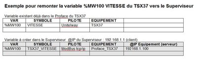

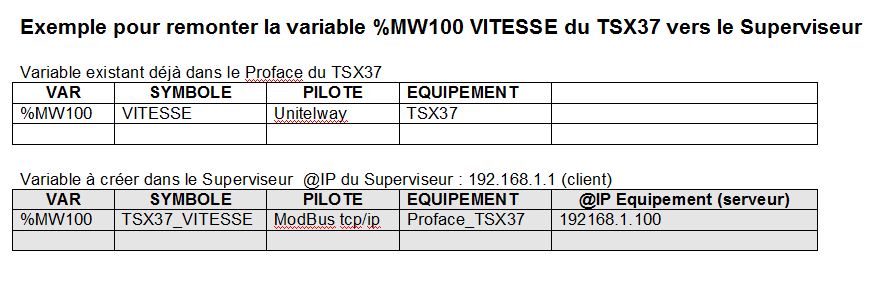

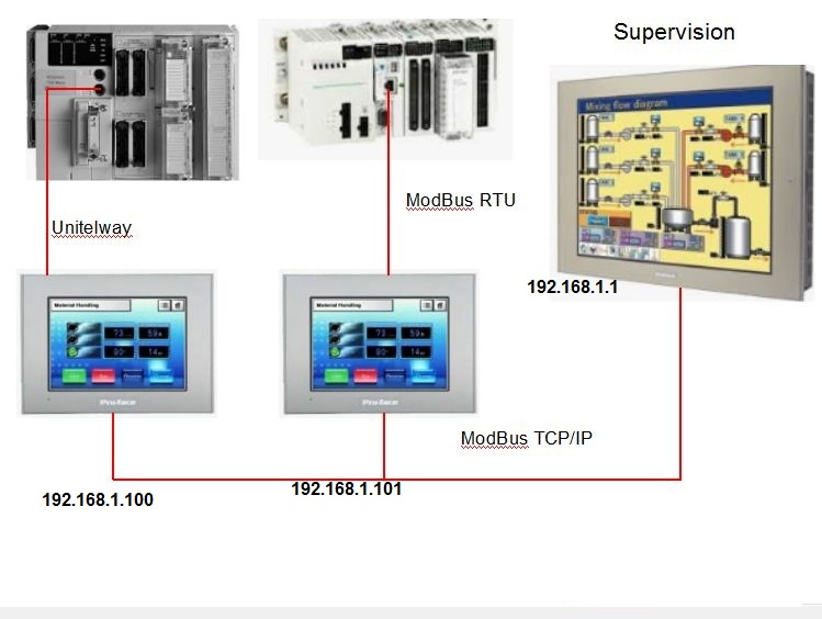

Je pensai mettre en réseau tout les écrans proface qui ont tous 1 port ethernet dispo et récupérer les infos par ce canal.
es que toutes les informations nécessaires au projet de Supervision sont disponibles dans les écrans Proface ?? Si c'est le cas, ça donnerait l'architecture ci dessous
-----cliquer dessus pour agrandir----

A priori, si j'ai bien compris, l'idée est d'utiliser les IHM comme passerelles. Les machines seront mises à jour au fur et à mesure, les IHM remplacés.
On peut connecter un IHM proface sur un 37/57/M340 en unitelway ou modbus série si pas de coupleur.
Messages : 7804
Re: Quelle supervision pour mon projet?
@profnova
oui c'est le but

L'utilisation d'un IHM comme passerelle coûte moins cher. Après je ne sais pas son cahier de charge global. S'il veut à long terme piloter ses machines directement depuis la supervision ça veut dire que les IHM seront peut être démantelés.
Mais tu as raison itasoft si les IHM restent mieux vaut les convertir en passerelle et les attaquer depuis la supervision.

  • les IHM resteront sur les machines, ils sont indispensables à l'opérateur
  • les IHM resteront l'organe unique de contrôle commande des machines
  • par contre les OF (ordre de fabrication) avec différents paramètres seront envoyé par la supervision vers les IHM
  • vu l'obligation d'un IHM par machine, je remplacerai les vieux magelis par des proface et profiterai donc du port Ethernet de celui-ci pour communiquer avec la supervision
