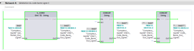

Pour générer un code barre en Code 39, il faut mettre la valeur souhaité entre deux étoiles, genre *BREBIOU*. C'est la que je cale:

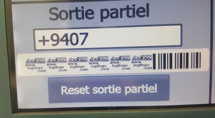

Le bloc S_CONV m'ajoute des espace en début de chaîne, ce qui correspond avec ma valeur à la longueur du DINT en entier.
A l'affichage, c'est moins jojo:
J'ai essayé le bloc VAL_STRG en premier puisqu'il est fait pour ça mais j'ai le même constat.
Je ne vois pas comment "effacer" ces espaces correctement, il y a bien le bloc DELETE, mais quand je passerai de 9999 à 10 000 ça risque d'être moins drôle pour les opérateurs de déclarer 0 pièces au lieu de 10 000.

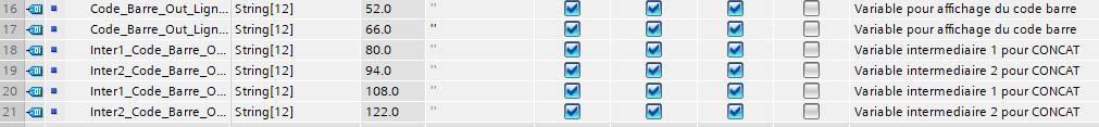

Comment sont déclarées tes chaines de caractère?

Voici la déclaration:

La seule solution que je voie a ton problème est de faire une boucle en commençant par la fin après ton S_CONV pour supprimer le caractère espace

ProfnovA a écrit : 12 mars 2019, 11:58 La seule solution que je voie a ton problème est de faire une boucle en commençant par la fin après ton S_CONV pour supprimer le caractère espace
Je vais tenter cela, je viens d'essayer le DELETE, mais j'ai comme l'impression qu'il supprime le contenu des deux premiers bytes de mon string, a savoir la longueur totale et la longueur actuelle de ce dernier.
