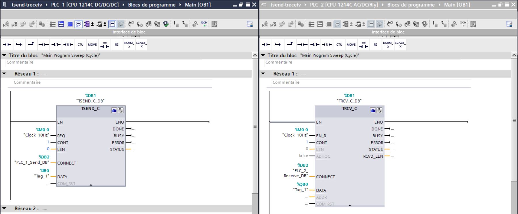

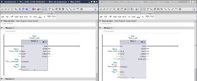

Débutant dans la communication Ethernet (RJ45) entre plusieurs S7-1200, je n'arrive pas à configurer la partie Data en Bool. on doit insérer un octet.
Les tests sont concluants pour activer via chaque entrée CPU 1 chaque sortie de la CPU 2, mais je n'arrive pas à activer un seul bit (en Bool) vers une seule sortie. Le Data m'active chaque bit pour chaque sortie en lui insérant un octet. Je suis obligé d'utiliser %ID0 vers IQ0 pour que ce soit accepté par le TIA Portal V 13.
Mon but est d'utiliser plusieurs CPU en réseau sur la même machine et de transmettre une seule info en Bool à l'autre CPU qui continuera le cycle machine, etc.
Les fonctions GET-PUT ne sont pas possibles car le firmware ne le permet pas.
J'ai essayé avec des blocs moves, mais pas trouvé la bonne issue.
