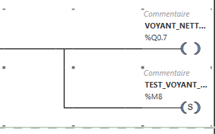

Re tout le monde,

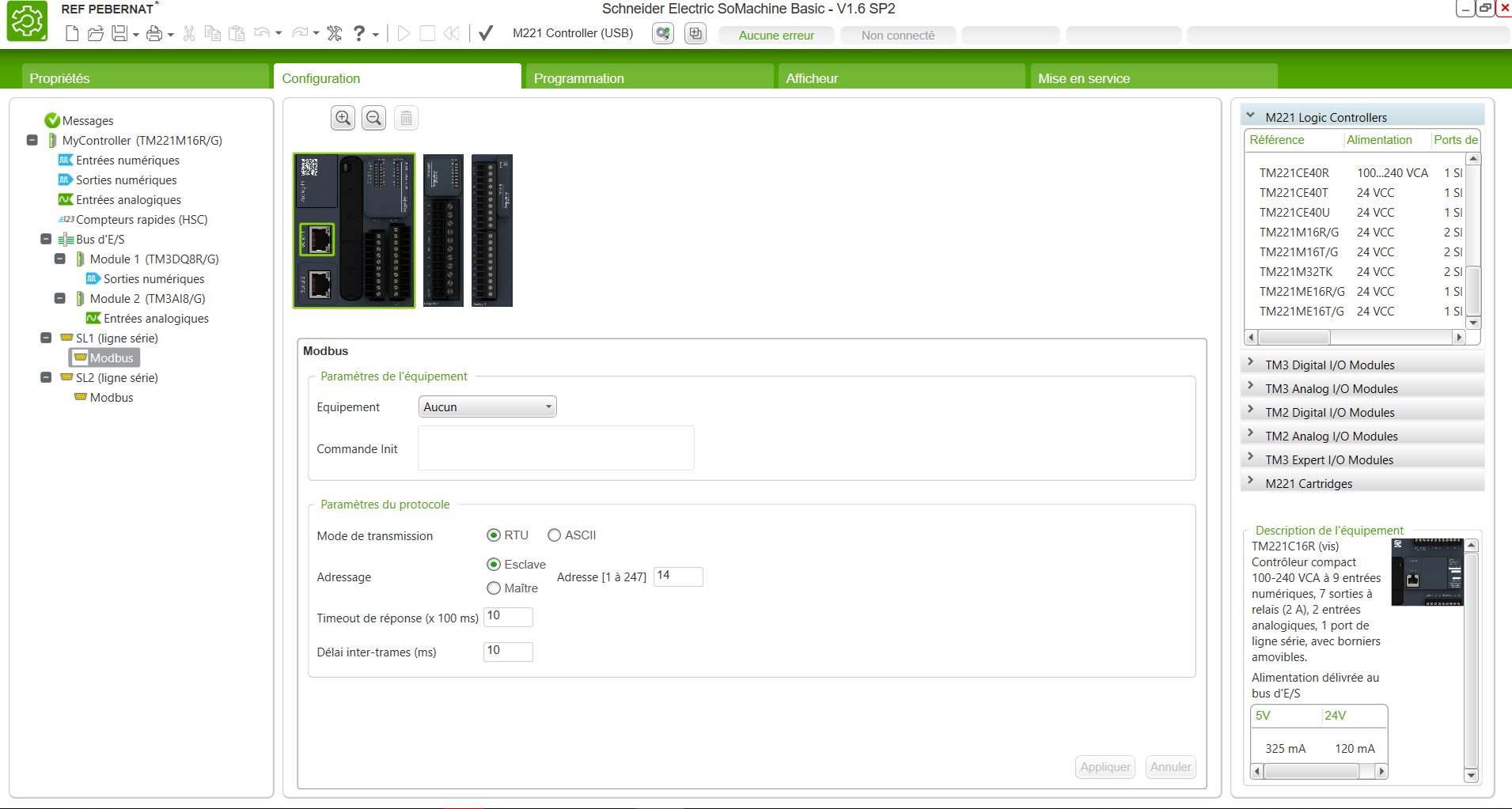

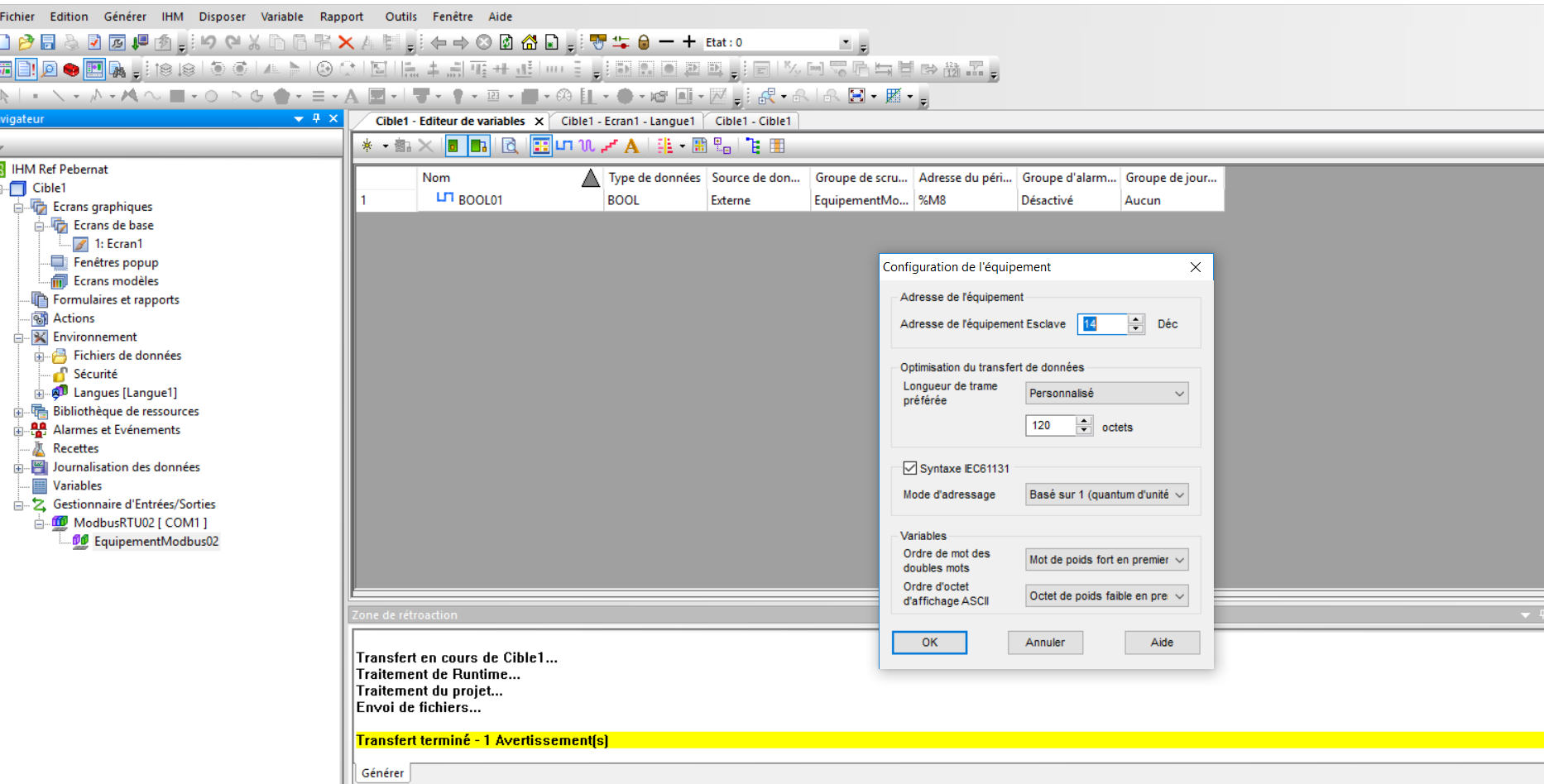

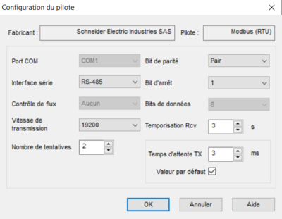

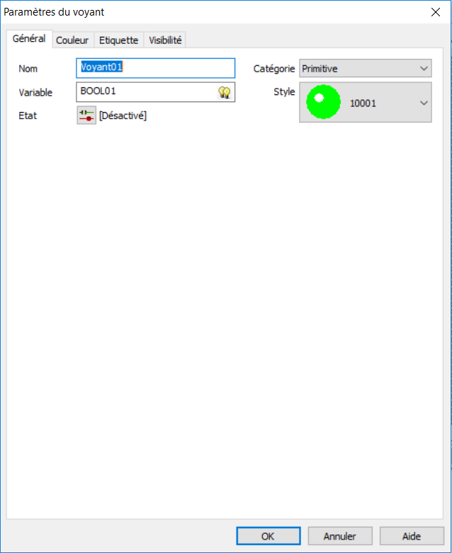

je galère vraiment à faire communiquer mon automate et mon ihm.. Pour tester si la com était établie, j'ai créé un voyant sur l'IHM qui devait s'allumer en forçant le bit sur le programme automate.
J'ai donc créé sur Vijéo une variable type bool, que j'ai adressée %M8. Si j'ai bien compris, sur mon voyant, l'adresse que je dois y mettre c'est BOOL01.
Puis, sur mon programme automate, j'ai mis une bobine set adressée %M8 mais rien n'à faire, sur mon IHM, le voyant ne s'allume pas quand je force le bit. Le problème doit sûrement venir de la config, car quand je débranche le câble de liaison IHM-API, l'IHM m'affiche un message d'erreur, donc c'est que quelque part, ils communiquent. Je vous joins des captures pour imager mes propos.
Merci d'avance à vous !

Par défaut, l'adresse modbus devrait être 1 si tu l'as pas changé dans le M221 oups pas bien lu moi !
Sinon, regarde en mettant poids fort en premier !
pour tester cela, mettre une valeur dans un mot double et l'afficher sur l'ihm... si pareil, c'est bon !
sinon faut inverser !
c'est quoi la configuration de SL1 ?

Côté Vijeo Designer, dans la Configuration de l'équipement avec la Syntaxe IEC61131 il me semble qu'il faut choisir le Mode d'adressage "Basé sur 0 (par défaut)" sinon les adresses sont décalées de 1.
Re: Communication M221M16R - HMIS5T
@Bruce33 Bien joué, c'était exactement ça ! Merci beaucoup j'ai pu bien avancer !
@Philou77 Merci à toi !

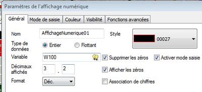

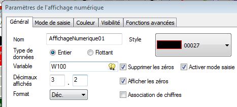

Pour l’afficher sur le IHM il faut d’abord dans l’automate copier le %IW2.0 dans un mot %MW et afficher ce %MW sur le IHM comme un INT et positionner la virgule sur 2, faut pas utiliser de %MF quelle idée saugrenue ???
