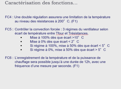

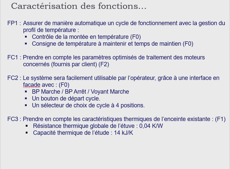

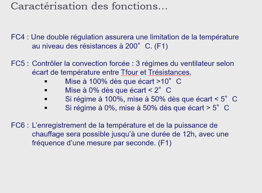

Le régulateur peut être gérer par un automate ? Car nous somme obliger d'en utiliser un !
Voici notre cahier des charges, vous allez peut être mieux comprendre !!
![Image]()
