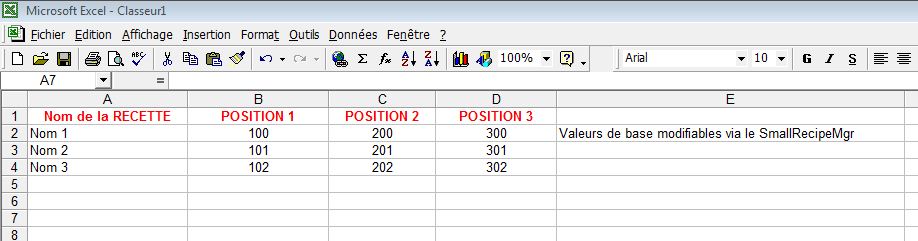

Voir l’aide en lignede Vijeo c’est expliqué, pour ton cas :
Un seul GROUPE de Recettes
Ce que on appelle RECETTE correspond au nom, autant de Recettes que de noms
Ce que on appelle INGRÉDIENT correspond à une position , autant d’ingrédients que de position
sinon présente ton truc dans une feuille Excel comme l'exemple pour voir
