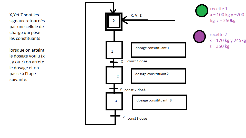

je veux réaliser un programme pour centrale à béton.
en effet on a plusieurs formules de dosage, selon le type de béton voulu les quantités des différents composants changent.
par exemple avec recette 1 béton : on a besoin de 100 kg / ciment 200 kg / sable 250 kg gravier
recette 2 béton : 170 kg / ciment 245 kg/ sable 350 kg gravier
on va choisir avec une bouton dans l'interface de commande entre recette 1 ou recette 2 .
pour élaborer le grafcet d'un tel programme , je veux le faire en une seule grafcet qui aura en transitions des variables x y et z et chaque fois quand choisit la recette, les valeurs correspondants ( x=170 kg/ y = 245 kg/z=350 kg par exemple pour recette 2) seront transmise au grafcet . ( l’idée est illustré en image joint )
est il possible de le faire ? sinon comment procéder ?
cordialement
grafcet et interface homme machine
