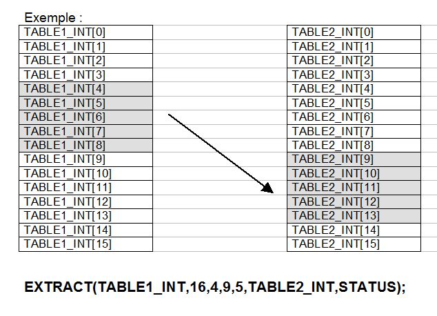

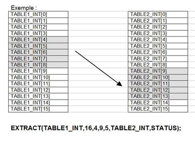

Les fonctions disponibles sont les suivantes :
COPY_AREBOOL_ARINT,
COPY_AREBOOL_AREBOOL,
COPY_AREBOOL_ARDINT,
COPY_ARINT_AREBOOL,
COPY_ARDINT_AREBOOL.
Je remarque qu’il manque cruellement la fonction COPY_ARINT_ARINT pour copier un certain nombre ‘éléments d’un tableau ver un autre tableau (ou sur le même) à titre d’information la fonction EXTRACT peut le faire, il se peut que d'autres aussi, disons que je suis tombé sur celle là après trois jours et trois nuits de recherche infructueuses.
