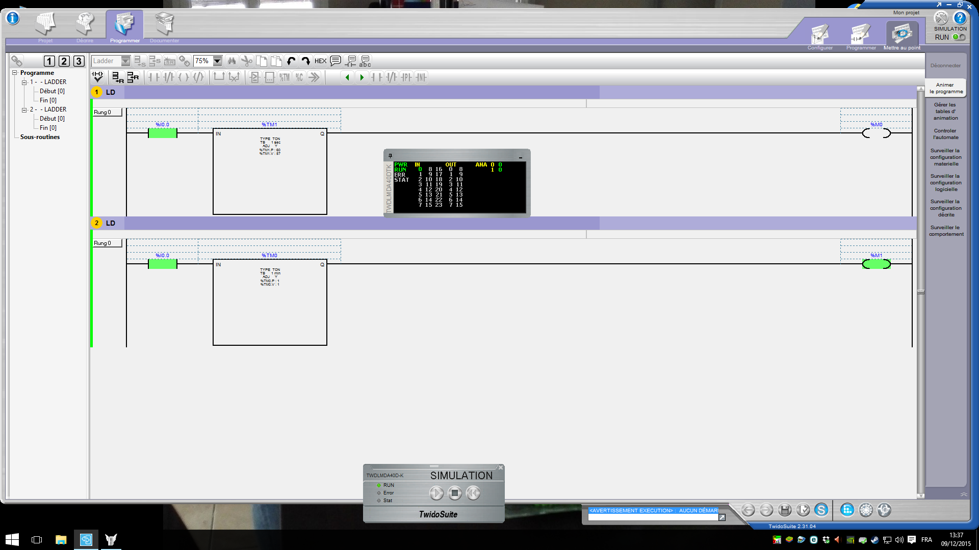

j'ai utilisé dans un programme un temporisateur TON la base en Minute , j'ai constaté avec après une période que la sortie passe a 1 avant que le temps soit écoulé ???
j'ai fait un test pour répondre a ce bug , j'ai créer 2 Rung le premier contient un %TM0 la base en S et programmé sur 60s
le deuxième contient un %TM0 la base en Min et programmé sur 1 Min , sachant que ces deux tempos sont excité par la même entrée
j'ai trouvé que le %TM1 passe a 1 avant %TM0 ( au environs de 40 s) alors que %TM0 calcule son temps normale
Ps:j'ai fait le test sur le simulateur et sur un automate , et j'ai trouvé le même probléme

Normal
plus tu as une base de temps courte, plus tu seras précis
La base de temps 1mn met un bit à un toutes les minutes (par définition)
si tu démarres la tempo 1mn 20secondes après le dernier front montant, ta tempo déclenchera au bout de 40 secondes
c'est pareil pour tous les automates
cordialement
cordialement
Re: Problème sur le temporisateur TON de Twido
Bonjour et merci pour vos reponse
Itsoft, avec %TM1 a 2 min j'ai le même problème a 80s la sortie passe a 1
PEIO sur les autre automates j'ai jamais essayé avec une base de min , mais dans mon programme je peux pas tolérer toute cette erreur, sinon et si c'est un problème du constructeur , pourquoi donc ils l'ont créer ??? mais sincèrement je plante sur ce phénomène

Bonjour AMINE,
Je te confirme, j'ai bien constaté le même phénomène...
Je t'avouerai aussi que la base de temps 1 est rarement utilisée, enfin pour ma part.

ceci dit, c'est des tempos pas des horloges, pour la précision il faut utiliser des bits horloge

Oui enfin à 3 secondes près c'est quand même énorme par rapport au temps de cycle CPU.
- Messages : 7803
ceci dit, c'est précise dans l'aide en ligne
Note : Plus la valeur de présélection est grande, plus le temporisateur sera précis.
